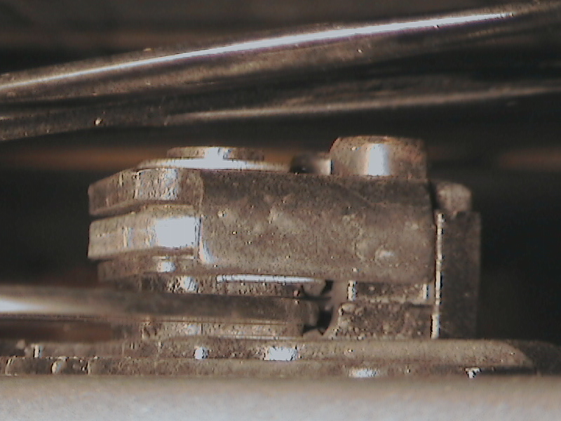

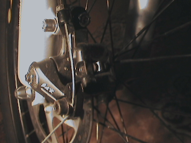

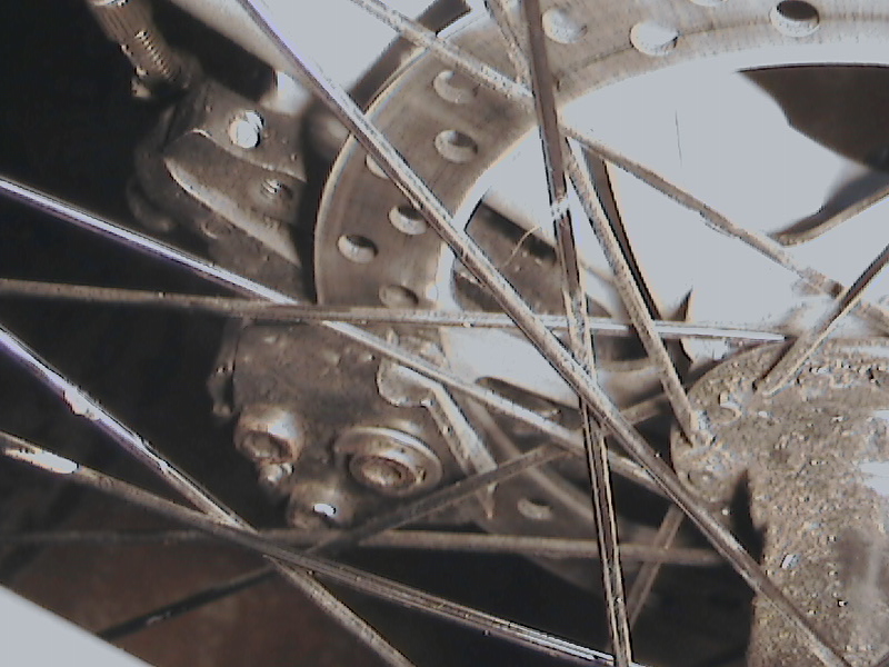

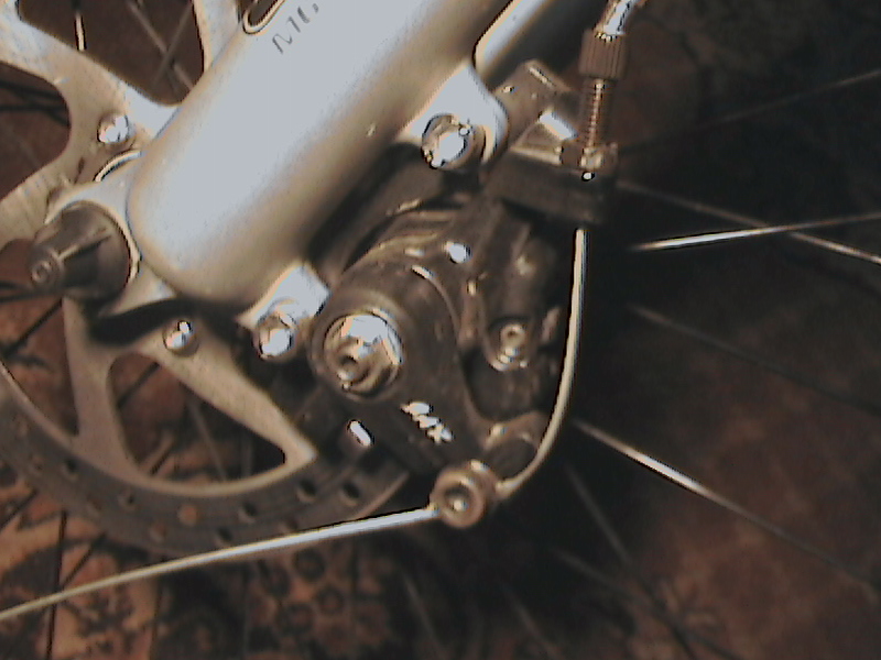

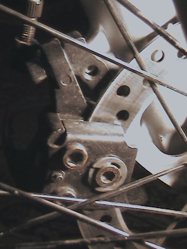

Ребята, я вот воспользовался поиском, почитал парочку тем про это, но там нет подробного описания...
воть я выложил несколько фото своих тормозов, и прошу помощи в настройке...
у меня диск задевает правую колодку (которая ближе к вилке)...
Не могу разобраться...
вот фото:

Пожалуй, никакого подробного описания сдесь нет. Хотя бы написал бы, что ты пробовал сделать. Колодка, которая ближе к вилке, вообще то левая. Так вот: снимаешь трос, откручиваешь два болта крепления калипера к адаптору и изменяя положения калипера, добиваешся наилучшего положения левой колодки (а у тебя она правая) относительно диска. Положения правой колодки (неподвижной) регулируеся винтом. Вот и всё.

слушай, ты маньяк) спасибо те большое, всё получилось в точности!
