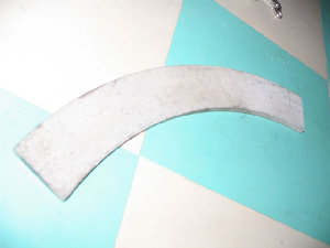

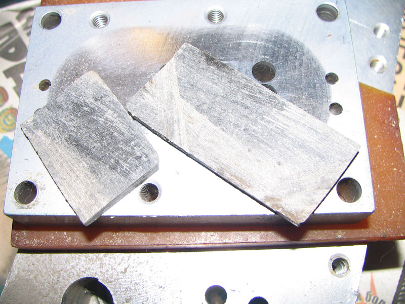

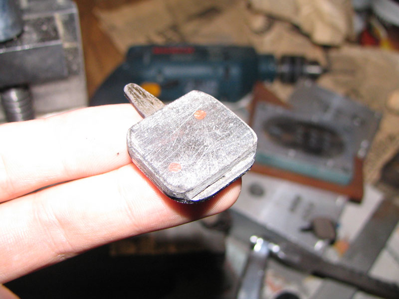

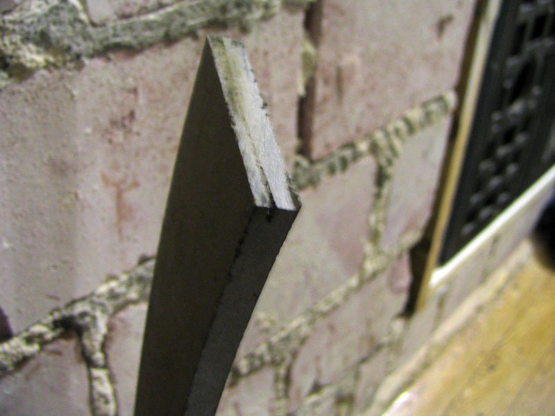

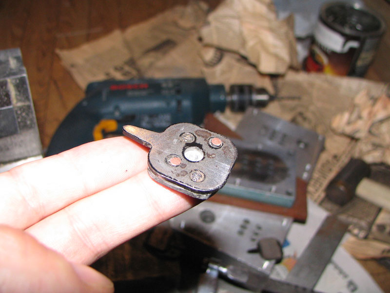

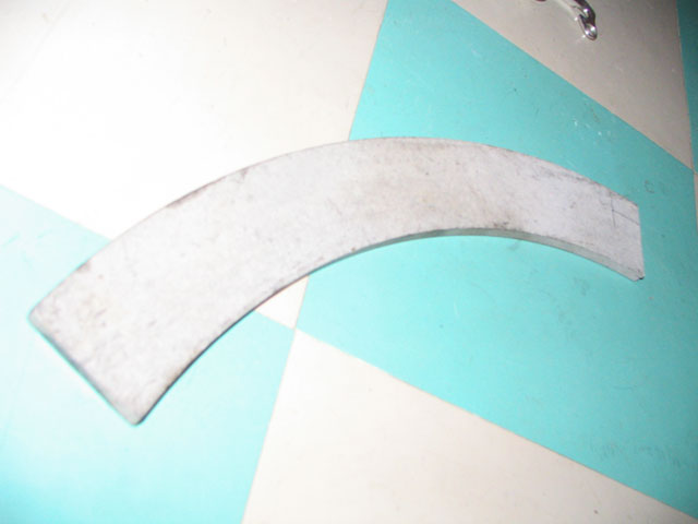

короче вот я как делал колодки:
наверно многие видели в автомагазинах/авторынках такую фигню,
это материал для тормозных колодок какого-то авто, не знаю какого
сейчас в основном продают автоколодки уже готовые с такими толстыми
накладками, короче нашел этот кусок ... (он еще бывает в виде цилиндра)
еще наверно хорошо бы подошли накладки от диска сцепления автомобиля
(он выглядит в виде диска на котором небольшими кусочками налеплены эти накладки)
или колодки от мотоцикла... но их я не нашел этот материал из чего состоит я не знаю, напильником вроде стачивается нормально,
пилится ножовкой по металлу как поперек, так и вдоль что очень хорошо (не надо стачивать толщину) потом отпиливаю плитки нужного размера делаем дырки под заклепки, лучше всего подойдет (как обсуждали выше) медь (она мягкая и не будет убивать диск) хотя надо найти коэффициенты трения со сталью разных металлов (или как-то так называется и выбрать лучший)
старый материал с колодки можно стачить, я его просто срезал, а потом доработал поверхность напильником с обеих сторон, сначала посадил на клей, а потом заклепал заготовленные накладки и в конце опять подточил напильником до необходимой толщины, вот что получилось: краштест еще не устраивал... не знаю как вся эта хрень будет работать
пока делал родилась идея сделать накладки полностью из медных пластин, интересно что будет...

На какой клей сажал?
- Сообщения: 2904
Re: изобретаем тормозные колодки для дисковых тормозов
на обычную "Секунду", мне клей нужен был чтобы зафиксировать, вся тяжесть ляжет на заклепки
