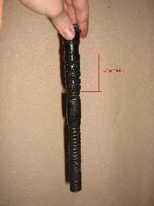

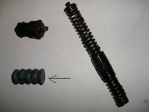

насмотревшись на вас, решил тож раскрутить вилку rst gila plus t7.
и хотите сказать что это эластамер (указано стрелочкой) и его можно подрезать и за счет этого увеличется мягкость ? кстати там внизу вилки (в ногах) есть еще одна хрень, за что она отвечает и можно её открутить, а самое главное можно ли этол потом собрать без специальных навыков ?

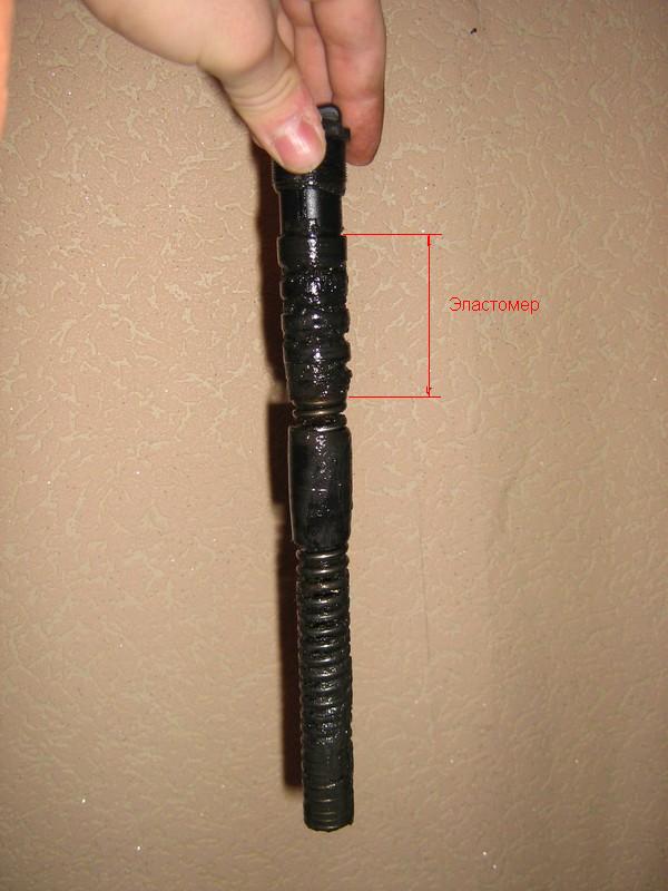

Re: Разборка вилки RST и что из этого вышло.
monah, да, это я и хочу сказать. Я эту резинку укоротил на одну секцию, вилка намного мягче стала, даже пожалуй слишком для моего веса. Насчет хрени в ногах поясни, не понял о чем ты говоришь
Как работает масляный демпфер я прекрасно понимаю. Его работа заметна даже на бюджетных вилках. Как работает эластомер совершенно не понятно. На дешевых эластомерах эго работа не замечена, дорогих эластомеров не встречал.Jimello писал(а):SDA, если бы толку не было, его не стали бы туда пихать, имхо.
Подрезав, прелоад уменьшишь, чем увеличишь мягкость. Главное не перестарться.monah писал(а):его можно подрезать и за счет этого увеличется мягкость ?
Короткая пружина? Чтобы вилка меньше клаццала при отскоке.monah писал(а):кстати там внизу вилки (в ногах) есть еще одна хрень, за что она отвечает и можно её открутить
ЕМНИП, нужен длинный шестигранник. Очень длинный, в продаже таких не встречал. Делал самопальный. Я б не разбирал, там нет ничего интересного.monah писал(а):можно ли этол потом собрать без специальных навыков ?
Моя вилка изнутри более всего похожа на вилку монаха. Только что то я сомневаюсь, что "вот эта хрень, обоначенная стрелочкой" и есть эластомер.
Только вот главный вопрос:
Почему при морозе вилка начинает хуже работать, если эластомер приделан последовательно с пружиной. На морозе -20 вилка встает колом, и не движется ни на мм. Я понимаю, что свойства эластомера теряются, но ведь должны оставаться свойства пружины! Почему при -20 вилка полностью встает, когда пружина хоть немного должна работать? что ей мешает?
Такая хрень имеется. но это никак не маленькая пружина, а что то резиновое.monah писал(а):кстати там внизу вилки (в ногах) есть еще одна хрень, за что она отвечает и можно её открутить, а самое главное можно ли этол потом собрать без специальных навыков ?
Time, хороший вопрос. Возможно, замерзший эластомер так или иначе заклинивает вилку. Он же эластичность теряет... А может быть смазка густеет. Если ты обратил внимание, моя вилка на морозе замерзает быстрее твоей - у тебя смазка жидкая, у меня густая. Но не уверен .
