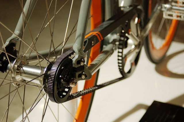

VladimirI, рама не с дыркой, есть у меня фото ни как не могу сбросить.
Это глухарь с ремнём. Рама, где задние вилочки на болтах, т е можно расстыковать и просунуть ремень.

ну какая разница , как назвать , смысл то в том что обычную раму с ремнем подружить сложно.

Вот зтот "глухарь".
