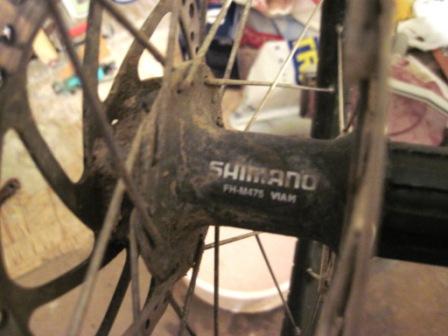

На Avalangche-1.0 (дисковом) стоит задняя втулка FH M-475. Она и новая при свободном вращении не щелкала, не знаю, как уж она цепляется. А в походе перестала работать, сняли мы блок звездочек, а что дальше делать не знаем. Кто разбирал, подскажите, как это сделать и что там внутри?

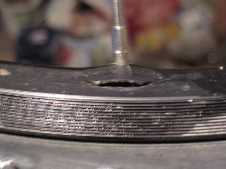

На Avalangche-1.0 (дисковом) после довольно крутого грунтового перевала лопнул задний обод в ДЕВЯТИ местах вблизи спиц, все спицы со стороны блока звездочек. Кто сталкивался с подобной проблемой, как выходили из положения в полевых условиях. Посоветуйте хороший обод, главный показатель: надежность.

перетянули спицы при сборке колеса. натяжение спиц со стороны кассеты сильнее, поэтому там и лопнули.

Дело в том, что после покупки велосипеда тысяч 5 проехал в этом году, к спицам не притрагивался, все было нормально. Конечно, по горам таким не лазил. Если бы у нового произошло, другой вопрос.Mazay писал(а): перетянули спицы при сборке колеса. натяжение спиц со стороны кассеты сильнее, поэтому там и лопнули.

так трескается то не сразу , какое то время обод сопротивляется. Ну втулку еще теоретически можно в полевых условиях перебрать , главное не растерять запчасти и грязищи внутрь не напихать. ключи естественно нужны все. а с ободом все , приехали

Если это не смазка замерзла, то ничего не делать. Не чинится такое в полевых условиях. В домашних тоже не чинится.Aleksandr писал(а):А в походе перестала работать, сняли мы блок звездочек, а что дальше делать не знаем.
На спуске? Какой вес на багажнике был?Aleksandr писал(а):после довольно крутого грунтового перевала лопнул задний обод в ДЕВЯТИ местах вблизи спиц

Ну да... а поломаные собачки выточить походным напильникомVladimirI писал(а):Ну втулку еще теоретически можно в полевых условиях перебрать
Хотя может я что не допонимаю. Что значит, "перестала работать"?

Нужно было раза четыре вхолостую прокрутить педали, что бы зацепились собачки.
собачки с собой в зипе возить , это ж поход. ну и потом они могли залипнуть просто.[/quote]
как выглядят собачки во втулке "Туриста" я знаю, и поменять могу, но как тут залезть?

Велорюкзак весил килограмм 15, где лопнул обод точно не знаю, заметили вечером. Горы крутые ( за первые два дня похода мы поднялись на 2000м по вертикали)

Aleksandr, Сколько спиц в заднем колесе? Сколько "крестов" в спицовке с каждой стороны? Со стороны звездочек недопустима спицовка менее чем в 3 креста
А обод действительно желателен пистонированный, как сказал SDA
Для 28" я бы посоветовал такие обода под 36 спиц, но что брать под 26" я не в курсе.
Если сзади тормоз дисковый, то спицовка с обеих сторон в 3 креста, если тормоз ободной, то со стороны кассеты 3 креста, с противоположной - два.

Лопнувший обод, да еще и в нескольких местах - это конечно перетянутые спицы. И особенность алюминия накапливать усталость и ломаться внезапно. Хорошо хоть что спиц много в колесе
Касаемо втулки. Храповый механизм нужно заранее разобрать, почистить и смазать. Проверить состояние собачек. Некоторые в поход берут запасной орех целиком. Ну и инструмент само-собой для разборки.
