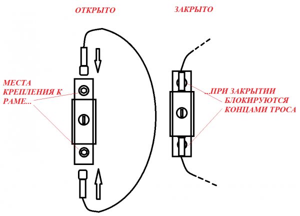

Из разряда идей. Давно довольно возникла такая вот идея противоугонного устройства http://lantsut.livejournal.com/74922.html .
Скопирую сюда.
Предлагаю велозамок со встроенной в него сигнализацией. Он состоит из двух частей - собственно замка-пищалки и троса. Замок-пищалка крепится к раме, к стандартным отверстиям для держателя бутылки. Трос хранится у владельца велосипеда и с двух сторон встегивается в замок-пищалку, если нужно пристегнуть велосипед к велопарковке. При этом когда трос встегнут, его концы блокируют крепления замка-пищалки к раме, так, чтобы нельзя было открутить замок от рамы (см. рис.). Когда замок закрывается, образуется электрическая цепь. Размыкание этой цепи, например, при перерезании троса, приводит к срабатыванию пищалки. То, что пищалка является фактически конструктивной частью велосипеда, не позволяет злоумышленнику уехать незамеченным.
В чем еще интересность замысла, кроме того, что там написано - с моей точки зрения?
Во-первых, нет нужды делать трос мощным. Грубо говоря, достаточно тонкого проводка. Мощными должны быть только его концы.
Во-вторых, с собой человек носит только трос, но не замок.
В принципе, т.к. я программист, мои мысли уже потекли по направлению "а можно еще забацать SIM-карту для отправки SMS, GPS-трекер и вообще полноценный бортовой компьютер..." etc. Но это в принципе.
А если не в принципе, тут конечно масса мелких чисто инженерных задач, которые при желании можно попробовать порешать с помощью головы и рук.
Мне просто одному недосуг. Так что пока делюсь полетом мысли.
P.S. а в реальности использую обычный тонкий трос. И когда ухожу от велосипеда, про себя повторяю "Ну украдите же его у меня наконец..." Хорошо иметь НОРМАЛЬНЫЙ велосипед :D
