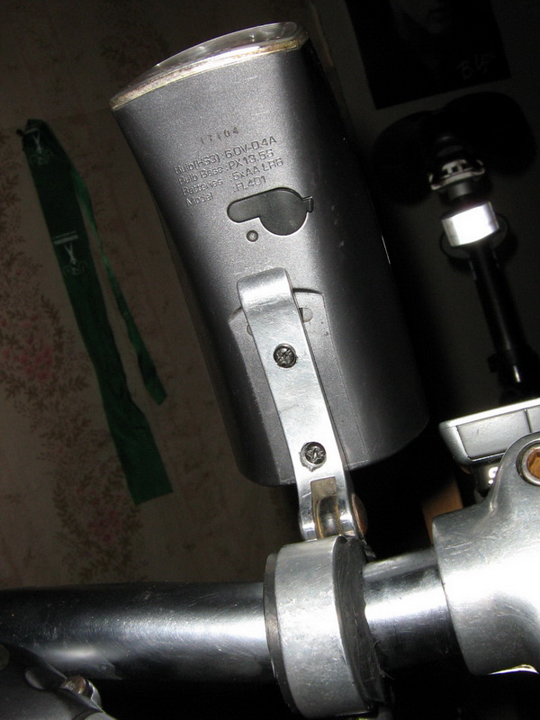

А вот вам идея для крепления велосвета на руль. Простой хомут подседельника.
