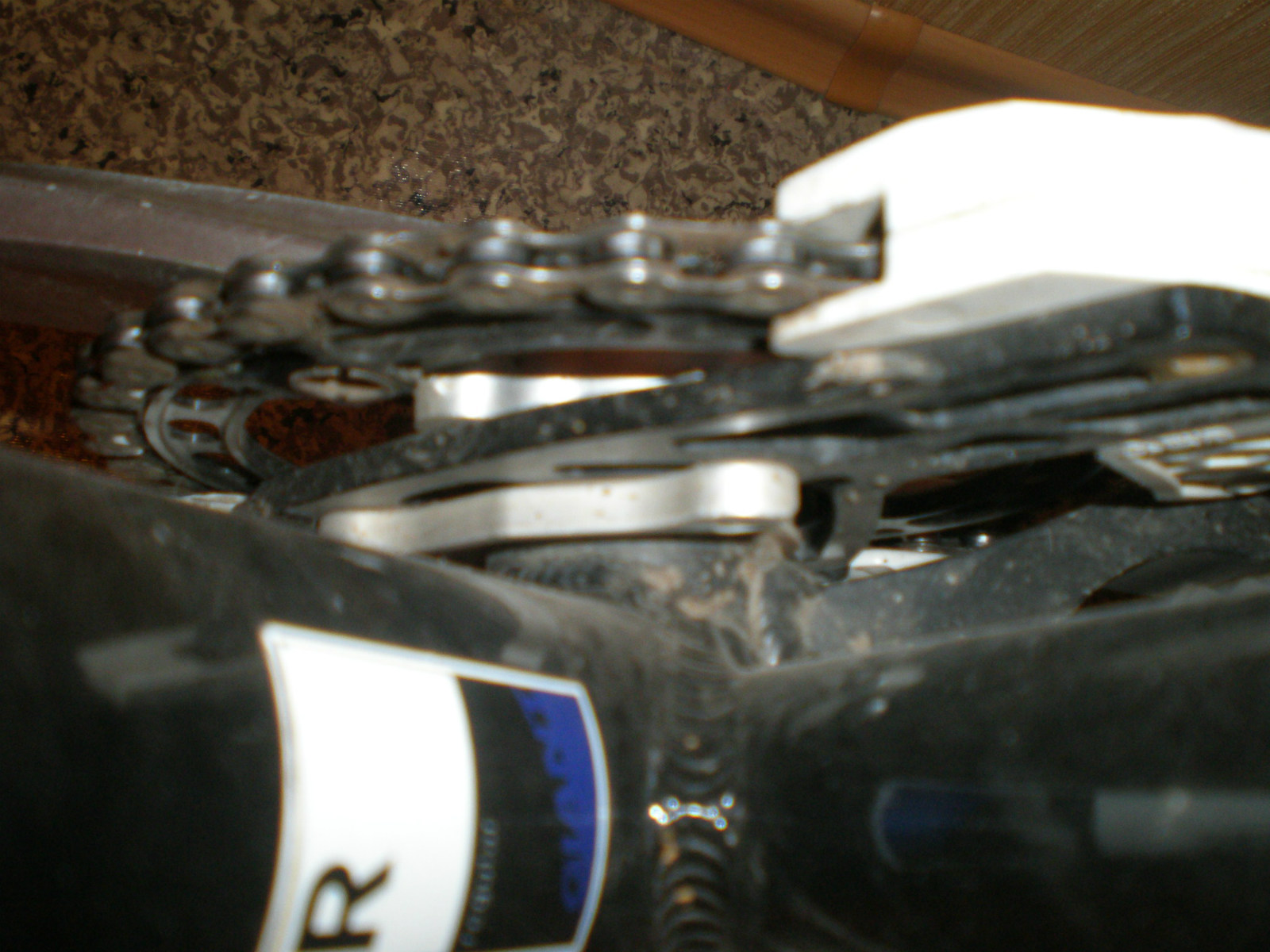

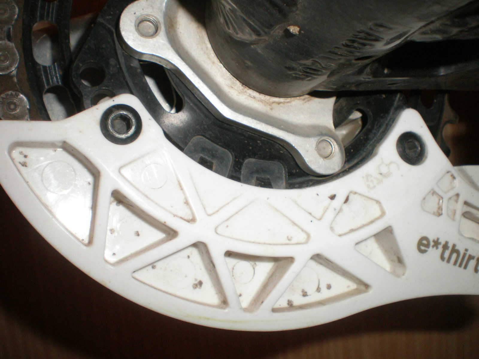

- Сообщения: 70
- Зарегистрирован: 19 июн 2013, 08:16
- My bike: banshee amp
Re: Покатушки прыгательного характера
окнорм?

- Сообщения: 1438
- My bike: STP, Bottlerocket
- Откуда: Левый берег
так у тебя тоже нету никаких олдов на раме.nimble писал(а):окнорм?
- Сообщения: 70
GraduS,а я не писал,что он есть.
