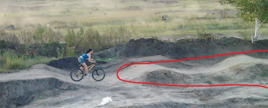

Ну если нарисуешь то накопаем) Контуры 2х метровые насыпаюцо легко техникой.

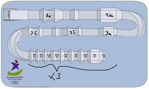

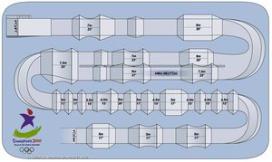

чёт понравился тут трек....пролёты 7-9метров
мб чёнить подобное замутить? тока с размерами меньше...
кочки все невысокие, прыгательные около 1метра в высоту и не резкими вылетами, разгонные пониже....

F&F Да я знаю что на весь день. Поэтому нарисовал тебе просто ответвление в этом посте.
viewtopic.php?f=31&t=6032&start=100#p145596
Если строить чтото типо дуал трассы то надо опять собирать деньги.

GraduS это проект bmx racing трассы - но никак не пампа.
Сегодня приезжал в твои владения - похозяйничал. при помощи твоих завсегдатаев привели в порядок 2/5 контуклона выбрав из него гавнопочву и заменив ее на глину. Покатал памп, популял дерт. Есть замечания:
кочки острые, а проезды между ними длинные. Несоблюден принцип синусоиды, от чего на большой скорости с кочек начинает кидать, как с кикеров. (вспомнил ст. оскол)
Вылет дерта то ль слишком вперед кидает, без запаса высоты, то ль разгонка маленькая. С решением не определился, но по ощущениям очень похож на вылеты ProFun трассы.

похвальноBarmaley писал(а):Сегодня приезжал в твои владения - похозяйничал. при помощи твоих завсегдатаев привели в порядок 2/5 контуклона выбрав из него гавнопочву и заменив ее на глину.
на каких кочках, после вылета, где 3 штуки? меня только там кидает, и только на подвесе. Ещё кидает почуть на большой кочке разгонки перед прыжковым, но это опять особенность подвеса.Barmaley писал(а): Есть замечания:
какие предложения? срезать и раскидать и выровнять? я их кстате растягивал 2 раза....видимо недостаточно)
имхо там ща песок на разгонке, он тормозит. как сделать её выше уже не знаю....по радиусу вылет вроде нормальный....Barmaley писал(а):Вылет дерта то ль слишком вперед кидает, без запаса высоты, то ль разгонка маленькая.

Речь шла про 3 кочки, после вылета по часовой стрелке. Внимательно смотрел натних сбоку, несинусоидальные. На видосе же у парня чистый синус.
Можно срезать, можно несрезая поднакидать с одной стороны на каждую из этих кочек земли.

Согласен про них, меня тоже кидает...займусь.
