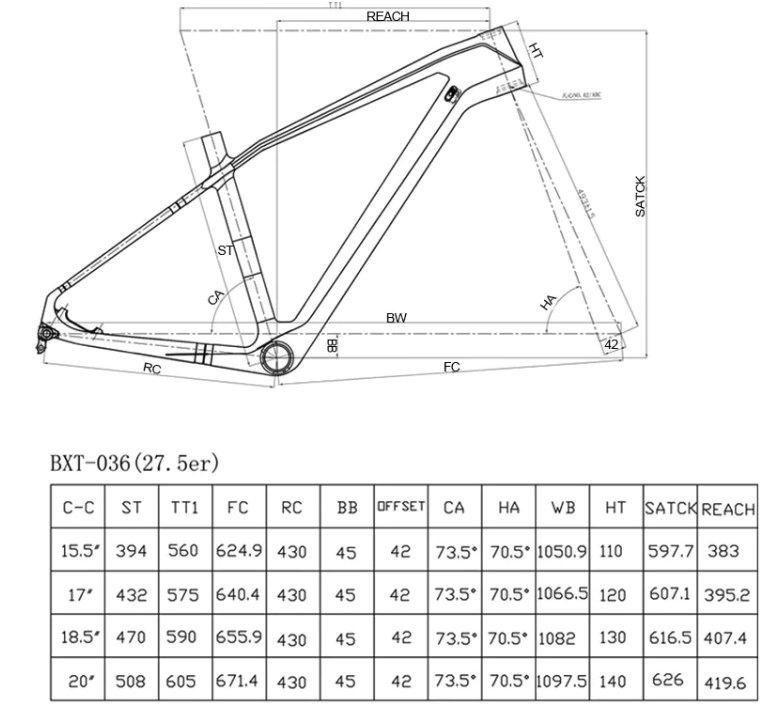

Граждане, а есть тут кто из тех, кто ездил на 29" и потом сознательно ушел на 27.5"?
Вот думаю, мож мне все-таки сразу на 27.5" смотреть, а 29" оставить на когда-нибудь потом? :)
И рама вполне подходящая есть, 036, например:
поделитесь, пожалуйста, ощущениями, почему перешли с 29 на 27.5 :)

Saguar,
> Если есть деньги на легкие колеса и дорогую раму
вот насчет рамы - это имхо существенно менее значимо, чем колеса. поэтому вложиться надо в первую очередь в колеса. вернее, в первую - в свою форму и ноги, а во вторую - в колеса )))
> и тупой геометрией никуда не едут
можно об этом чуть подробнее? спасибо!
мне не нужен найнер начального уровня. хочу собрать аппарат около 8кг, для гоночного применения, пусть и специфического :)
и недорогая китайская рама имхо отнюдь не показатель начальности найнера. при более менее адекватной геометрии не думаю, что она так уж сильно будет проигрывать крутым брендам. да, наверняка будет, но незначительно. ну есть такая гипотеза у меня :) вот и проверю на своем опыте.
> Собаки то думаю разгонят любой , там на видео в соседней теме четверка разгоняет по виду совсем не легкую коляску.
там шестерка собак :) и да, карт нелегкий. да и каюр около 85-90кг.

Сообщения: 362
Зарегистрирован: 29 сен 2014, 02:30
My bike: Норка
Real Name: Антон
Откуда: Донецк
Re: помощь с выбором велосипеда
Сообщение Saguar »
VladimirI писал(а):
Saguar писал(а):и дальняков ни на что не годны
отличный способ помереть , крутя км 150-200 тяжеленые колеса с большим радиусом.
Ну накат имеется, главное разогнать, а там они уже сами крутятся. Главное пореже тормозить.
luden писал(а):esseth ,
Saguar,
1. Если ехать только прямо, то рама менее значима, но если поворачивать и по пересеченке быстро ехать, то рама приоритетнее. Ездил на 036 раме и мне категорически не понравилось как он рулится. Прямо едет отлично, катит приятно, рулится плохо.
2. Для найнера плохо: Высокий рулевой стакан (привет BXT. У меня даже на 26 короче) длинные перья, с малым ЕТТ, высокая каретка, угол тупее 71.
3. Под твои цели точно найнер.

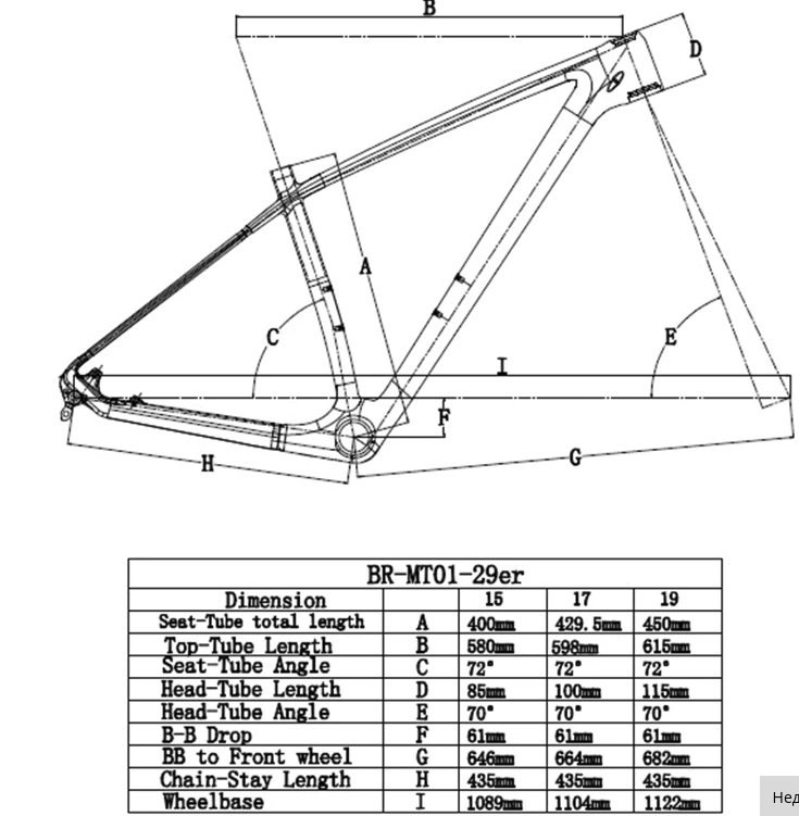

А с рамой и/или "производителем" (продавцом) Thrust BR-MT01-29er кто-нибудь сталкивался?
она тоже какой-то клон? не могу только узнать чей.
