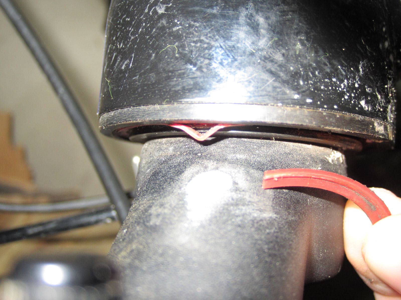

Сломалось пластиковое колечко в рулевой.
Кто виноват? Что делать?
Рулевая собрана (не мной) на новой раме. Пробег 70км.Кто виноват? Что делать?

Пыльник подшипника что ли? Там промы или насыпь? В любом случае, можно забить и катать, почаще вычищая и смазывая низ. Можно попробовать вкорячить подходящий о-ринг или найти похожее колечко.
Re: "БЛИЦ-ВОПРОС"
это с опорного кольца оторвался пыльник. Виноват тот рукожопый, который набивал это кольцо , вместо аккурат ной напрессовки. на фото какая то щель , которой там по идее и вовсе не должно бы быть. А может и не с кольца тогда , а действительно пыльник подшипника. тогда надо менять , говнище туда набьется и подшипник заклинит.

Понял, спасибо. А ведь меня предупреждали, что в Триале иногда плохо собирают рулевуюVladimirI писал(а):это с опорного кольца оторвался пыльник. Виноват тот рукожопый, который набивал это кольцо , вместо аккурат ной напрессовки. на фото какая то щель , которой там по идее и вовсе не должно бы быть. А может и не с кольца тогда , а действительно пыльник подшипника. тогда надо менять , говнище туда набьется и подшипник заклинит.
