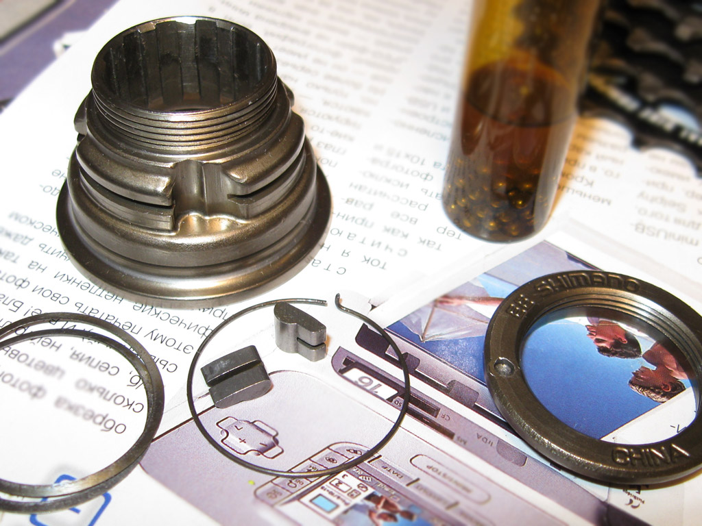

пробовал молотком, только время зря потратил. был сооружён ключ из двух толстых гвоздей и тисков. в другие тиски был зажат съёмник трещётки, а на него насажена она сама. ногами держал нижние тиски, руками - верхние. гайка поддалась довольно легко.
содермого, в общем-то не много, всё на фотке. шариков аж 69 штук!
