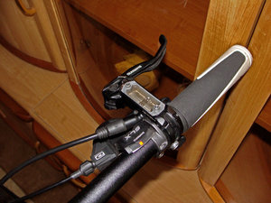

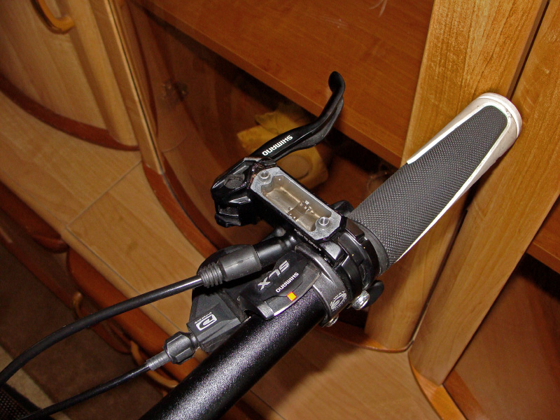

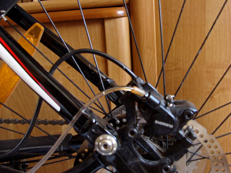

На недавней покатушке мой вел был опробован Борменталем, который отметил большой ход тормозных ручек. Так как до покупки этого аппарата пользовал лишь вибраки, претензий к тормозам не испытывал. А после замечания Борменталя они появились. Забегая вперёд, скажу, что проблема решилась не прокачкой тормозов, а регулировкой дальности положения ручек: после этого их ход относительно максимального стал составлять около 30%, да и руке теперь пользоваться тормозом гораздо удобнее и приятнее.
Но начал я с прокачки тормозной системы, прежде чем дошёл до регулировки ручек!
Собственно, открыв крышечки, падения уровня масла не заметил, из гидролиний воздух не шёл. Но что-то меня насторожило... Подумал, подумал, и осенило: жидкость в бачках была прозрачной и бесцветной, к тому же попахивала горелой проводкой или жжёной резиной. Судя по надписям, требующим заливать только шимановскую минералку (которая розовая и не пахнет), эта жидкость ей явно не соответствовала. Назрело несколько версий: либо залита сильно отработанная минералка, либо недобросовестные тайваньцы залили хрень непонятного происхождения. Жидкость была заменена на шимановскую, всё порозовело, теперь не пахнет, я доволен! При смене в далёком будущем железного коня буду проверять все его жидкости! Вот пара фото сей неведомой хреноты:

Re: Merida One-Twenty 800D 2011 - история одного вела.
Очень интересно
А регулировка дальности положения ручек как осуществляется на гидре что-то так и не понял.
- Сообщения: 698
- Phone: 9525435583
- Откуда: Бульвар Победы
chepe1988, если посмотреть спереди на основание ручки, увидишь небольшой винт под шестигранник маленького диаметра. Благо, занимаюсь моделизмом, поэтому есть микроотвёртка, которая и позволила его отрегулировать. Вкручиваешь - ручка отводится от руля, выкручиваешь - приводится.
