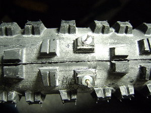

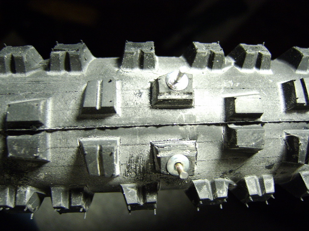

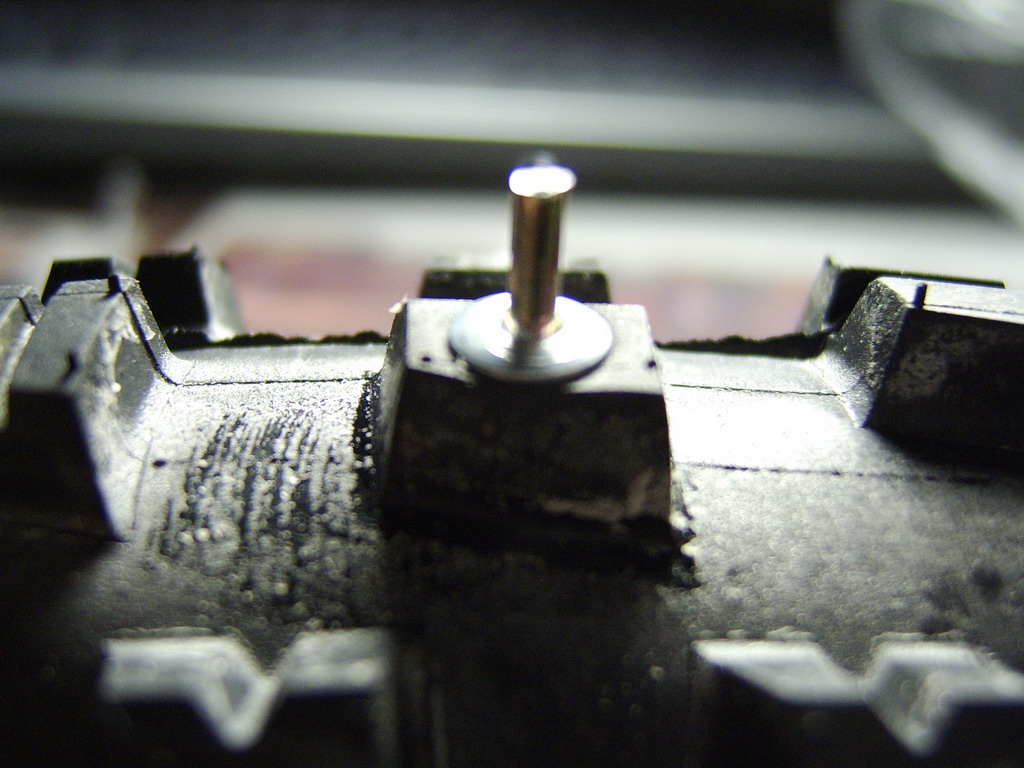

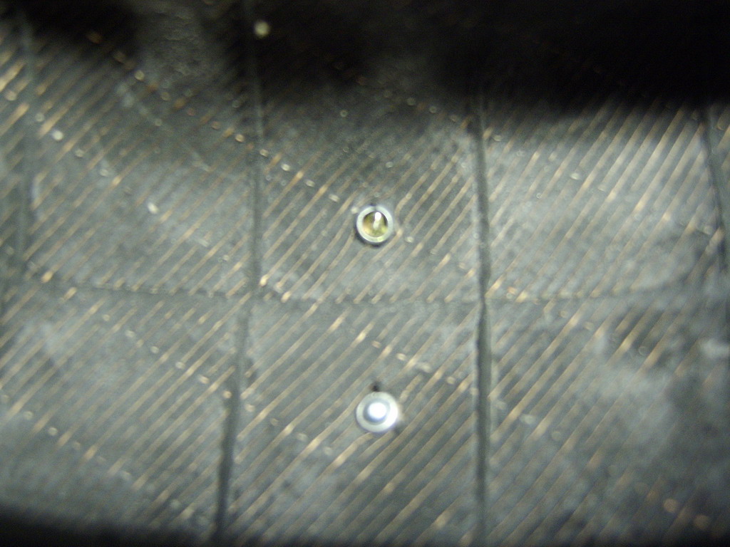

Выкладываю фотки, как и обещал.
Представлены два вида заклепок: аллюминий/сталь, сталь/сталь.
Честно скажу, не знаю какая часть аллюминиевая в первом типе, но длинная ножка режется у сталь/сталь чуть тяжелее, отчасти потому, что чуть толще.
Отверстия сверлились сверлом 1,9 мм. Заклепки 3,2 мм приходится вдавливать туда пассатижами с приличной силой. Когда вытягиваются - увеличиваются еще, так что думаю даже не буду на клей сажать. Попробовал вывернуть целенаправленным движением при необкусанной середине - получилось только из стороны в сторону. Корд повреждает, подтверждаю. Даже видно искривление на фотке.

Чем же ты внутри покрышки это безобразие будешь закрывать? Камера попротыкается об эти заклепки.
Я когда саморезами шиповал, внутрь вставлял старую стертую покрышку с обрезанными краями примерно до середины боковины, несмотря на то что внутри были довольно аккуратные шляпки. Конструкция получилась конечно тяжелая, но супернадежная. Гонял на них не задумываясь и по льду и по асфальту. Правда выдержали они всего 2 сезона, а в километрах хоть убей - не помню. Но где-то между 500-1000. Потом пробовал выехать на лед - не держат. Сейчас бы я другой тип саморезов применил - потоньше и покороче. Их стачивать не надо.

DM76, по сравнению с шляпкой самореза это "безобразие" кажется вообще "идеалом". Пока думаю чем закрывать. Хотел вклеить туда обычный резиновый бинт. Однако ширина его 5 см, что может оказаться недостаточно, к тому же он очень тонкий. А способ "приклеить" обладает недостатком, что потом надо будет отклеивать.
Клеить заплатки - не вариант, т.к. обклеишься до посинения, а толку может не быть.
Re: Зимняя обувь для коня
Резинового бинта может не хватить. Шляпки внутри - действительно очень ядовитая вещь. Я спасался стартоновской разрезаной велотрубкой, уложенной между камерой и покрышкой. Приклеить, правда поленился. Один раз это сползло, как положено в темноте и при сильном морозе, пришлось клеится. Спасибо Сереге 460 - помог, а то руки не гнулись. Речь естессно про самошиповку.
