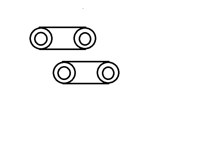

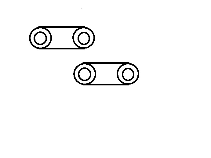

Я юзал 3 цепи по кругу в прошлом сезоне, меняя их через каждые примерно 600 км. СРАМ 971. Снашивались примерно одинаково, но я еще их контролировал по растяжению, при очередной смене, выбирая ту цепь, какая была самой короткой из 3-х (ложил их рядом и сравнивал визуально).
Прошел на них порядка 6000 км за прошлый сезон. Мог бы на них, подозреваю, еще и этот сезон откатать целиком, но выбрал иную тактику их смены (менять цепи так, чтобы их износ минимально влиял на износ звезд кассеты и системы) писал об этом в теме про износ цепи.
И теперь решил менять цепи после того, как их растяжение достигнет ползвена на всю длину цепи (оси пинов 2-х цепей расположатся посередке) в сравнении с новой цепью, как на рис. .
Укатанная цепь до того момента, как начнет проскакивать (да и по длине, подлежащая замене) вытягивается на целое полузвено, а то и больше, то есть оси не посередке, а как на рис. Но это уже мои конкретные заморочки.
А по теме, желательно менять цепи, через одинаковые промежутки пользования (км), и примерно каждые 400-600км (чем меньше пройденное расстояние на однй цепи, тем равномернее будет идти износ всех 3-х цепей и влияние цепей на звезды будет минимальным). При увеличении километража до 1000 и выше на одной цепи, даст уже ощутимый износ юзаной цепи, и смена цепи на следующую может подкинуть проблем с трансмиссией, переключением, проскакиванием новой цепи на кассете.
Износ цепи так же может увеличиваться от условий пользования (в сырую погоду на песке, в говнах, естественно расход ресурса цепи возрастет), так что все равно придется периодически контролировать длину цепи и менять каждую цепь не строго, например, через 600 км, а через 400 одну, пользованую в грязевом режиме, и через 650 км другую, юзаную посуху и в более щадящем режиме.
