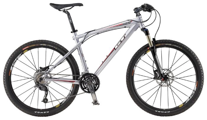

Народ, у кого есть вел GT Zaskar Expert 2010 размер рамы L? Можно прокатиться, чтобы понять нравится/не нравится, подходит ростовка/ не подходит моим 173см. ))))
В принципе подойдет любой алюминевый Zaskar размерности L. Поделитесь впечатлениями от байка с его рамой, вилкой Recon, навеской SLX, ободами Mavic CrossRide Disc под центр лок?

вела нет, но L не подойдет
