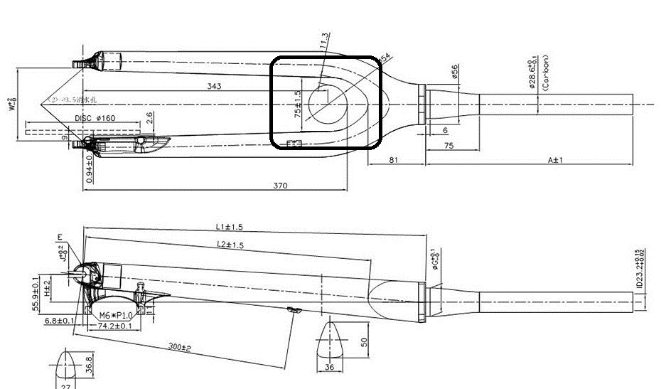

А как узнать макс. ширину покрышки, если продавец дает только чертеж вилки? Поместится сюда 180 ротор?

Salexxx, видишь на чертеже размер 60 между перьями вилки? Это и есть ширина покрышки. Замеряешь свои покры и сравниваешь.
С соответствующим переходником на вилку встанет даже и 203-й ротор.

KEEPER писал(а):Salexxx, видишь на чертеже размер 60 между перьями вилки? Это и есть ширина покрышки. Замеряешь свои покры и сравниваешь.
Померил длину рулевого стакана - 130мм, а там 75мм. Или я не так понимаю конструктив?
75 мм это просто длина конусной части вилки, примерно стандартная величина для всех вилок, надо понимать. Рулевой стакан может быть длиннее. Главное, чтобы в районе верхнего подшипника рулевой труба была 1.125.

Имхо если верить чертежу, размер верхней рулевой трубы 2.857 ?
Сообщения: 8807
Re: "БЛИЦ-ВОПРОС"
А если умножить 1.125 на 2.54, что получится? Или вопрос не это подразумевал?

Salexxx писал(а):А как узнать макс. ширину покрышки
вот, на чертеже отметил рамкой. Диаметр окружности это и есть ширина покры:

sparven писал(а):А если умножить 1.125 на 2.54, что получится? Или вопрос не это подразумевал?
1.125 это что, диаметр верхней трубы в дюймах? НА чертеже 28.6 мм.

Само собой в дюймах, его надо переводить в миллиметры. Только дюйм - 25,4 мм.
