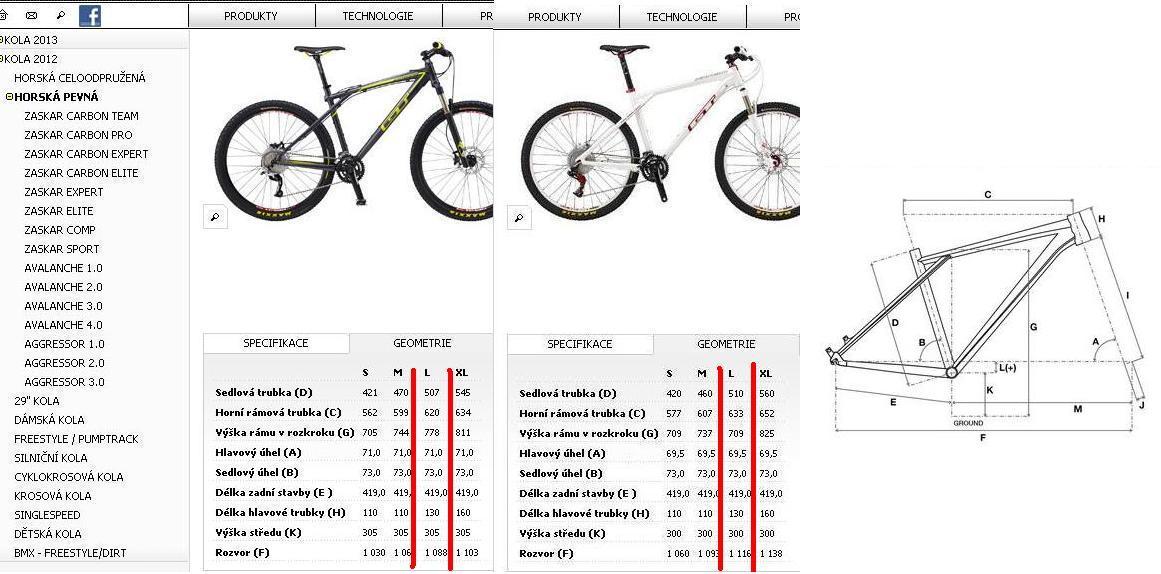

Не могу понять , сильно не пинайте!Вопрос по отличиям рам.
Слева - люминь, справа - карбон.(Ростовку обвел красным - Л-ка)
zaskar все.JPG (116.2 КБ) 4886 просмотров
Сейчас катаю на люмине, в чем разница у Карбона(имею ввиду посадку, тех. параметры понятны, вроде)? Посадка будет занижена у карбона , но более вытянута+если все перекидывать, шатуны должны быть короче? :crazy: О_о Так?
Рамы 12года.
Заранее благодарен за ответы.
Владимиру(VladimirI), как бывшему владельцу Заскара, думаю, будет просто разнести в "прах" выбор такой рамы? Не? :D

karp писал(а):шатуны должны быть короче? :crazy: О_о Так?
Зачем?

Заметно там только заниженный стендовер, который на посадку не влияет, но яйки бережет, и увеличение ЕТТ, которое можно скомпенсировать сменой выноса. Еще угол рулевой, должно стать не так страшно ездить вниз (круто вниз). 5 мм провиса каретки вряд ли будут заметны на практике. Длину шатунов вроде под длину ног подбирают.

sparven писал(а):Заметно там только заниженный стендовер
Там ошибка походу в таблице, у L-ки стендовер меньше, чем у M-ки, и такой же, как у S-ки. Я бы еще поискал данные по гео на более других сайтах...
