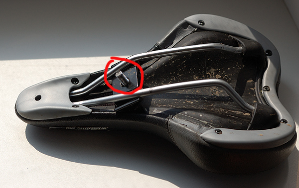

Сегодня чуть не принял символичную (но не символическую) смерть от собственной жопы. Поехал в обед кататься на «Олимпик», а когда собирался возвращаться и выруливал на лесную тропинку, услышал громкий щелчок. Скорость была не выше 4 км/ч, поэтому я не упал и даже не ударился — просто соскочил на раму. Оказалось, что сломался болт крепления седла.
Если бы все-таки решил спуститься еще разок с горки на 60 км/ч, то сейчас уже был бы совершенно дохлым чуваком, причем смерть была бы частично анальной, что неприятно.
И хотя я далек от того, чтобы из-за бракованного болта в самой низкой модели всего ряда возводить напраслину на GT, рекомендовать кому-то конкретно GT Agressor язык теперь не повернется. Пусть я вешу 90 кг, такой херни случаться не должно в любом случае.

Ну тут два варианта. Или болт был перетянут, или седло неправильно отрегулировано и какая-то часть сильно перегружалась, или и то и другое одновременно. Подседельные штыри у GT имхо от модели к модели (из КК по крайней мере) вроде как не очень-то отличаются, если не вообще одинаковые. А ещё быть может тебе действительно просто не повезло и был бракованный болт.

Версию перетянутости болта не отрицаю, поскольку седло начало болтаться после первых 10 км пробега. Пришлось подтянуть, но я старался не зверствовать. В общем, дело темное.

Наверное не зря Thomson Elite стоит под 100 баксов

Жесть! Тебе повезло! А у меня болт погнулся. Но вроде метал качественный... Тьфу Тьфу Тьфу.

Думаю вот теперь, как найти правильное усилие между крепко держащимся и не разбалтывающимся седлом и перетянутостью этого болта чертова...
Во - первых смотри не выдвигай подседел выше метки, которая должна на нем быть. Кроме того сильно нежелательно выдвигать подседел так, чтобы его срез, который в раме был выше или на уровне пересечения с подседельной трубой верхних перьев и верхней трубы рамы. В первом случае гнется и ломается подседел, во втором можно лишиться рамы. За разумную цену FSA делает неплохие штыри, Ritchey тоже и многие другие. На Чейне посмотри.Dester писал(а):Sagarah Да-а-а, бывает. Может правда бракованный был...

Выше метки не выдвигаю. У меня стоял 300 мм, оказался коротковат, поменял на 350 мм.Dwoex писал(а):Во - первых смотри не выдвигай подседел выше метки, которая должна на нем быть. Кроме того сильно нежелательно выдвигать подседел так, чтобы его срез, который в раме был выше или на уровне пересечения с подседельной трубой верхних перьев и верхней трубы рамы. В первом случае гнется и ломается подседел, во втором можно лишиться рамы. За разумную цену FSA делает неплохие штыри, Ritchey тоже и многие другие. На Чейне посмотри.
А что насчет подседелов Titec? На Чейне мне они приглянулись, да и скидки на них там сейчас нехилые.
Легкие достаточно. Но в отзывах на Титек ХС Про фигурирует сорваный болт после месяца езды по городу:When i snapped a bolt on my old seat and post, twice, I was told i was unlucky...well i bought one of these and snapped it after a month of city commuting!!! No, I'm not fat!!!Dester писал(а): А что насчет подседелов Titec? На Чейне мне они приглянулись, да и скидки на них там сейчас нехилые.

Эти болты - достаточно дефицитная вещь, в "Велолидере" и в "Триале" нет, никто не подскажет где приобрести можно?
В сети
возможно на CRC есть ?
- Сообщения: 6
- Зарегистрирован: 14 апр 2008, 19:59
- My bike: GT Avalanch 2.0
Возможно есть - Thomson Elite Nut Bolt & Washer Set, не могу понять он или нет -диаметр не указан, цена удовольствия 5 английских рублей.Решил проблему покупкой нового подседельного штыря
