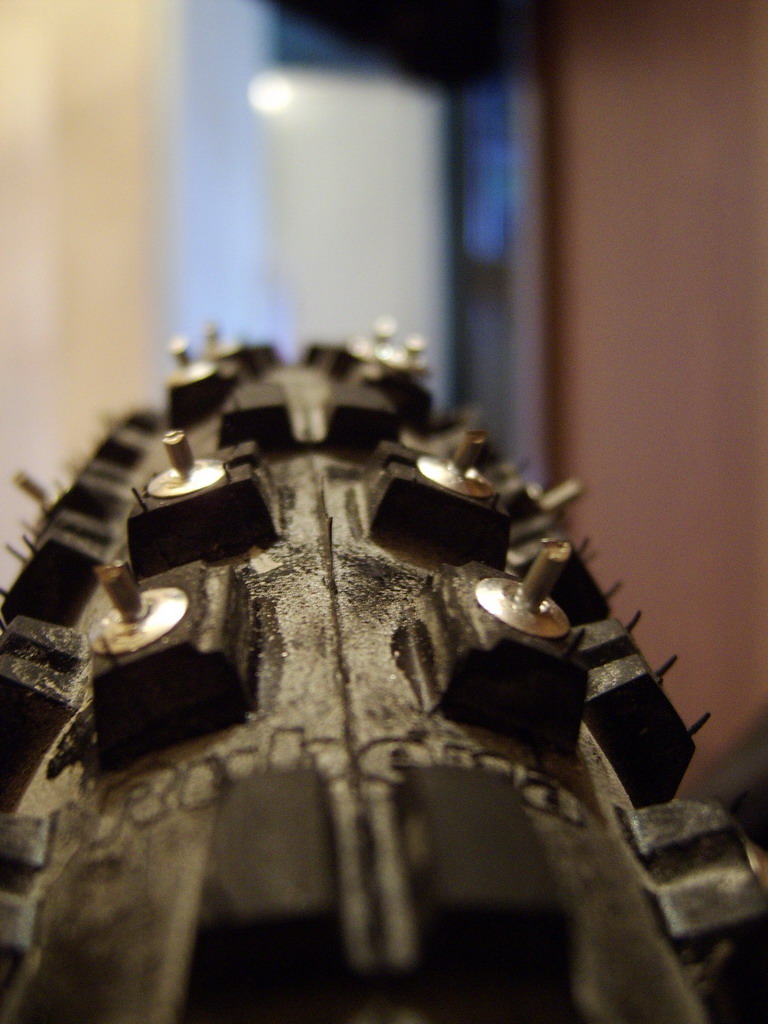

Мой гребученький, шипастенький резиновый ежик-металист, с 210 иголками
- Сообщения: 2269
Re: Зимняя обувь для коня
Кажись длинноваты иголки-то... Миллиметра 2-3 надо было оставлять максимум. Иначе будут подворачиваться в поворотах, при разгоне и торможении. С такими шипами покрышки будут плавать по дороге, кроме того их легче вырвать.ainu писал(а):Мой гребученький, шипастенький резиновый ежик-металист, с 210 иголками
Мое мнение - надо укоротить еще процентов на 50. Либо на асфальт вообще не выезжать, а только по песку и снегу. Да даже и по снегу великИ шипы. Ведь резиновые выступы еще у тебя не маленькие...

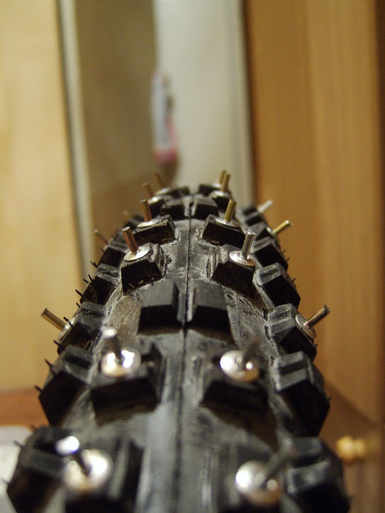

Вот ежик после стрижки до 3 мм клещами

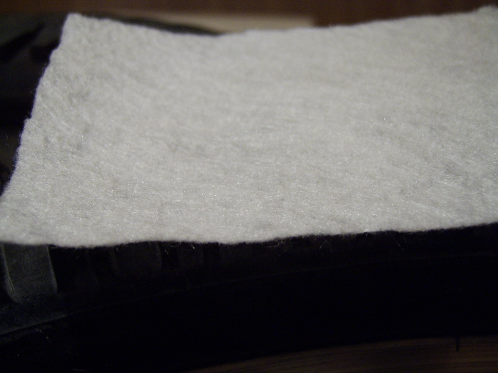

Колесо зашиповано заклепками аллюминий/сталь. Внутри защита из двухстороннего толстого скотча 5 см ширины в 2 слоя: первый по центру, второй той же шириной от края до центра с одной и с другой стороны кусочками. Станет впереди.
Второе колесо будет зашиповано заклепками сталь/сталь. Внутри защита будет проложена в один или два слоя вискозных салфеток (купил рулон 625х25 см за ~100 руб), нарезаных по 8 см и приклееных тонкими полосками того же скотча поперек покрышки. Станет назад.

Если не собираешься заниматься спидвеем, то крайние ряды лишние, я сегодня катал на 50ти шипах из болтов и гаек, замечательно держат дорогу(2 ряда прмерно через 10см шип . " . " .), теперь переднее зашипую и вообще как на джипе ездить буду))
