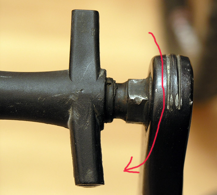

Раньше таких проблем не было на других великах. Не могу открутить дешманские педали Welgo.Подглядывал сюда за подсказками в какую сторону крутить. Использую немецкий качественный разводной ключ примерно 25 см длиной. "режет" грани на педали. Левая педаль сидит намертво и не хочет откручиваться по часовой стрелке. С другой стороны есть отверстие под шестигранник, но шестигранник из веломультитула и другой шестигранный ключ подлиннее тоже не берут. Остается пшикать WD40 и поливать шатун кипятком? Резьба же не может быть в неправильную сторону? Уже отчаялся(((
PS На фото левая педаль, снятая со стороны заднего колеса в сторону переднего. Правая также крепко засела(
- P5016298.JPG (110.18 КБ) 8538 просмотров
Последний раз редактировалось Dimitri 01 май 2015, 19:39, всего редактировалось 1 раз.
Re: "БЛИЦ-ВОПРОС"
Все педали ОТКРУЧИВАЮТСЯ в сторону холостого хода шатунов, то есть когда шатуны свободно крутятся назад.
Получается, что левая педаль, если смотреть НА нее откручивается ПО часовой стрелке, правая педаль - против часовой стрелки.
Если в эти стороны педали не выкручиваются, тогда да, закисли резьбы.
Раз не берет один ключ, значит надо применять сразу оба, и разводник и шестигранник одновременно, или зажимать педаль за плоские грани в тиски через прокладки, и уже вертеть за шатун, прилагать усилие, но эт уже ессно, сняв шатун с педалью с байка.

KEEPER да в какую сторону крутить, я по подсказке разобрался. Это был самый первый шаг ознакомиться куда крутить. Проблема в том, что намертво сели и левая и правая. На других велах худо-бедно, но педали откручиваются обычным накидным ключом на 15 после соразмерного усилия руками, а с этими педалями засада(( WD40 и кипяток помогут?) Тисков у меня нет.
Re: "БЛИЦ-ВОПРОС"
Кипяток может и поможет, а может и нет. Я так промучившись дома со всякими нагревами\охлаждениями, в мастерскую все равно отдавал, открутили педальку, но по словам мастера, стол с тисками пришлось им по мастерской тоже подвигать изрядно, пока откручивали, ибо не пристрелен к полу был столик-то.
Re: "БЛИЦ-ВОПРОС"
Пробуй не тянуть , а постучать по инструменту. естественно перед тем замочить на ночь в WD

Замочил в WD40 с лицевой и обратной сторон обе педали. Завтра автомеханик придет контролировать процесс. О результате сообщу)

Dimitri, резьбу смазывать надо, тогда не будет таких проблем.
Re: "БЛИЦ-ВОПРОС"
mps0, оно-то понятно. Я вот тоже резьбы мажу, однако педалька все равно прикипела, так что теперь понял, что помимо этого надо периодически все откручивать, проверять и перемазывать.
Так-то.
