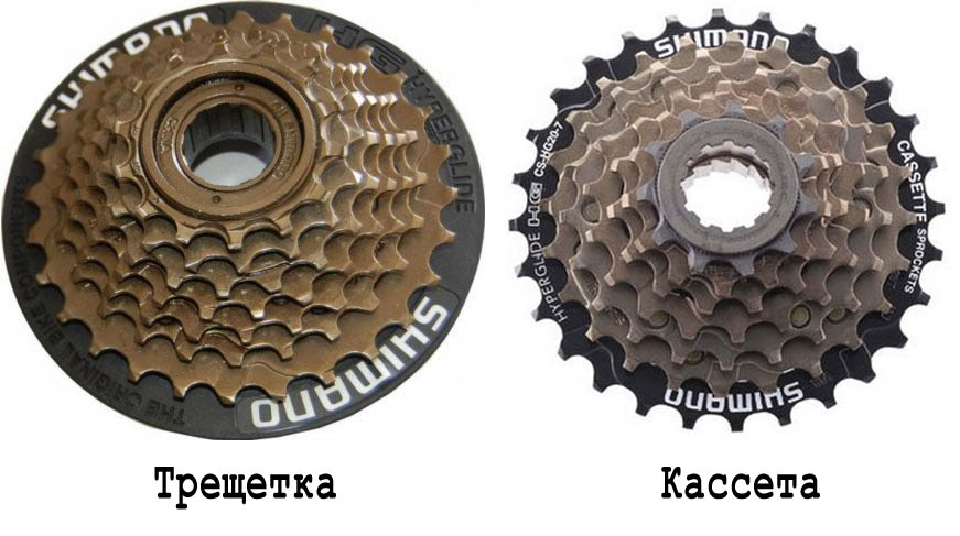

Обычно трещетки делают на 6-7 ск, а кассеты начинаются от 8 (бывают и 7-ск. кассеты) Визуально отличить легко:
У трещетки гайка-крышка, закрывающая подшипники с 2-мя отв. под ключ, а у кассеты гайка - со шлицами. У трещетки малая звезда 13-14 зубьев, у кассеты 11, редко 12 зубьев

vgd просто на форуме прочитал, что у трещёток гнётся ось, на стелс 650 в описании сказано кассета-в магазине сказали трещётка. Вот и хотелось бы при покупке понять что стоит, т.е взять стелс 650 или стелс 690.

Если скорость 21 - то трещётка, если 24 - кассета

vgd написал, что если маленькая звезда на 11 - то кассета. Там как раз на 11. Может кто-то знает точно?

Александр66 писал(а):vgd написал, что если маленькая звезда на 11 - то кассета. Там как раз на 11.
Такой?
Ошибка в описании, это трещётка
