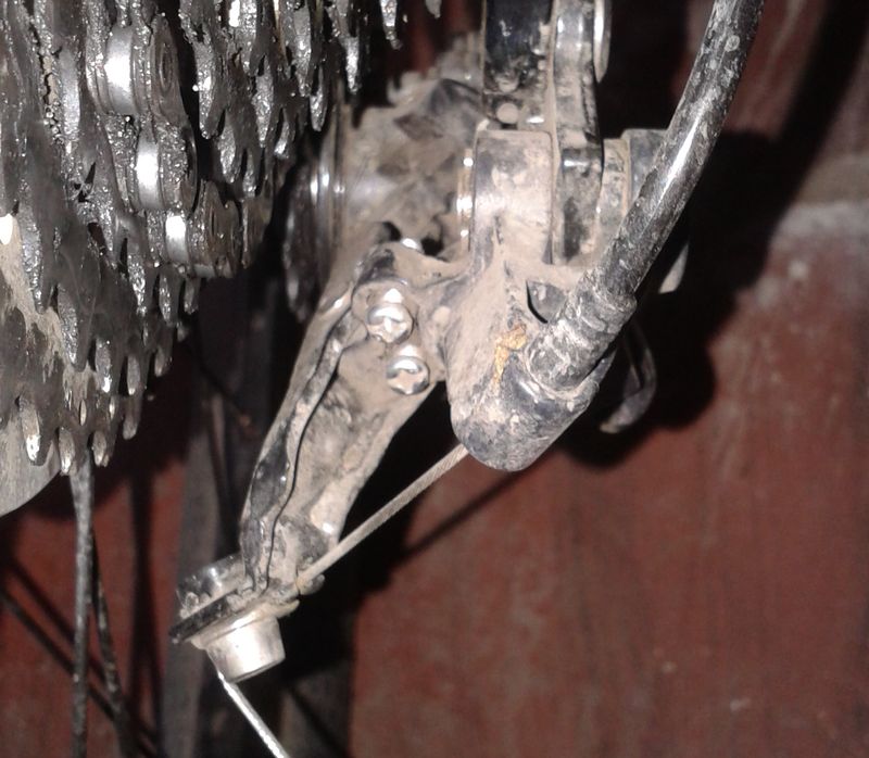

Как регулировать задний переклюк SLX?
Где H, где L?
Где H, где L?

ЗКР А как же метод научного тыка), поставил крайнюю передачу покрутил болт, ничего не происходит, значит нет тот крутишь, крутишь другой.
на деоре и XT у меня было, верхний H, нижний L,
http://cycle.shimano-eu.com/media/techd ... 747492.pdf
не думаю, что SLX чем то отличается, в этом плане.

Помыть и найти надписи H L ! При этом помыть нужно не только из-за поиска надписей.ЗКР писал(а):Как регулировать задний переклюк SLX?
Где H, где L?
