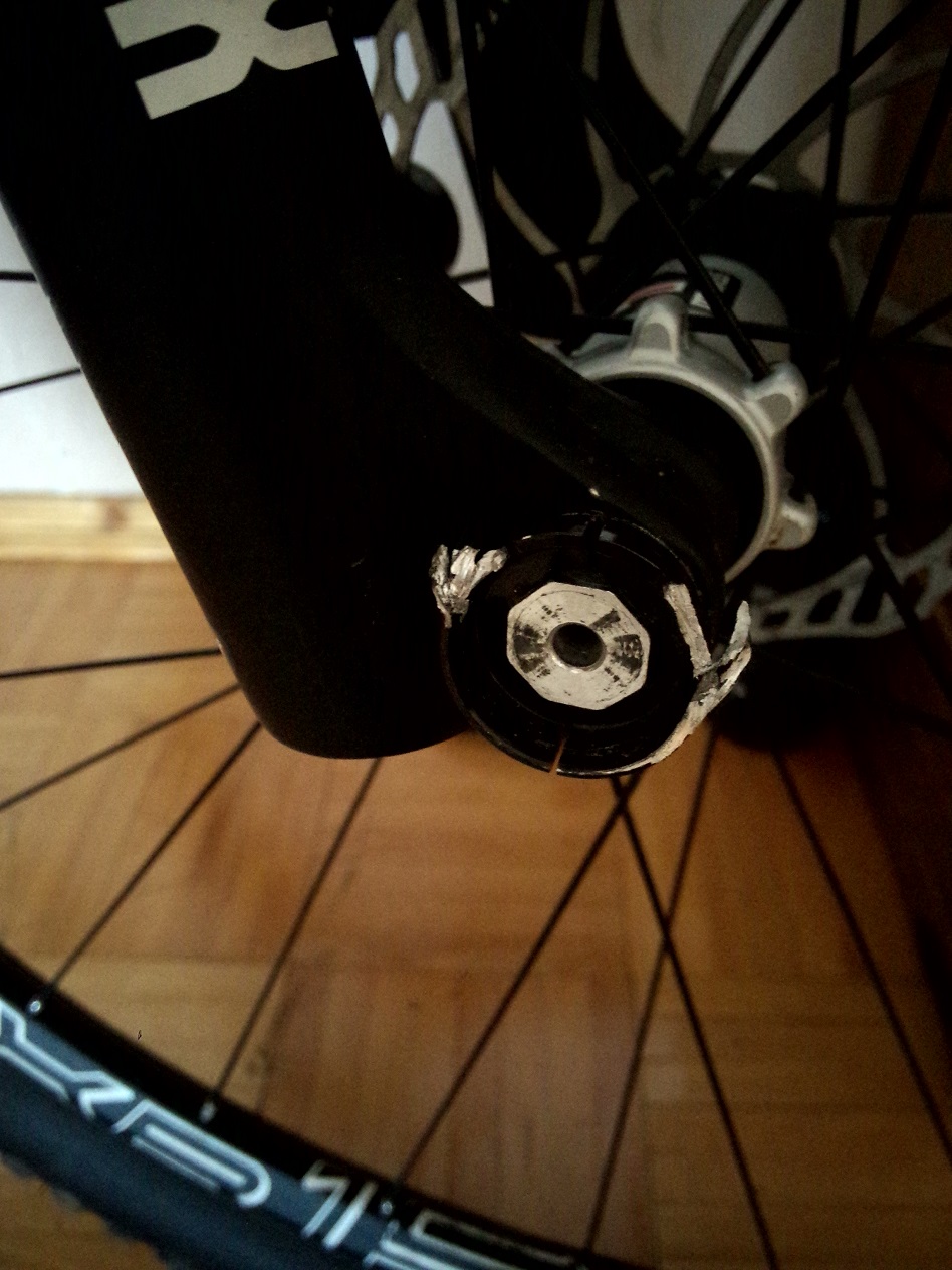

Re: "БЛИЦ-ВОПРОС"
у кого ниб есть ключ чтобы открутить это...
- P50717-180805.jpg (303.73 КБ) 7322 просмотра
- Сообщения: 8807
Re: "БЛИЦ-ВОПРОС"
О, Алексей опять что-то поломал
- Сообщения: 975
- Зарегистрирован: 14 май 2008, 11:14
- My bike: specialized epic
- Phone: +79204364008
Re: "БЛИЦ-ВОПРОС"
это не я , закрутили мне ось от души... нужно какое то спец устройство чтоли http://forums.mtbr.com/wheels-tires/tig ... 90890.html

- Сообщения: 975
Re: "БЛИЦ-ВОПРОС"
решеноAlexein64 писал(а):это не я , закрутили мне ось от души... нужно какое то спец устройство чтоли http://forums.mtbr.com/wheels-tires/tig ... 90890.html
