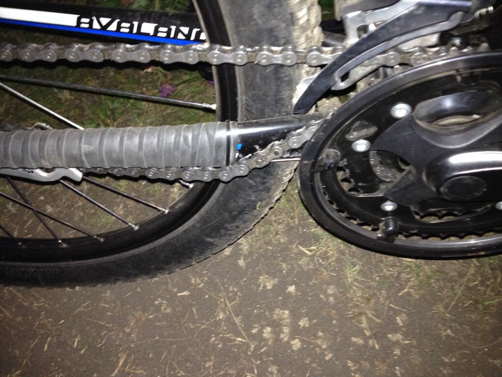

При переключении со второй звезды на первую, цепь иногда клинит. Цепь попадает под перо, как на фото. Из-за чего это происходит?

Re: "БЛИЦ-ВОПРОС"
гнутых звеньев нет?
Re: "БЛИЦ-ВОПРОС"
изношены звезды, цепь, плохо настроен переключатель, слишком длинная цепь , все сразу или по отдельности.
а еще похоже у тебя большая звезда стоит наоборот. хотя я уже плохо помнб как должна стоять сковорода

Re: "БЛИЦ-ВОПРОС"
Вроде не видел, но точно не смотрел. Клинит не всегда, из четырех переключений, может один раз подклинитьMazay писал(а):гнутых звеньев нет?

Re: "БЛИЦ-ВОПРОС"
Цепь прошла 160км, длинна у нее нормальная. Переключатель пробовал настраивать, но не помогло. Звезда стоит правильно, система не разборная. Вчера все переключалось нормально. Вечером мыл вел, когда мыл, цепь снимал, потом цепь поставил обратно и смазал, сегодня поехал кататься и началась такая ерундаVladimirI писал(а):изношены звезды, цепь, плохо настроен переключатель, слишком длинная цепь , все сразу или по отдельности.

Re: "БЛИЦ-ВОПРОС"
у меня аналогичная хрень иногда бывает когда одновременно с 3й спереди скидываю и сзади на пару звезд вниз, забил.

Re: "БЛИЦ-ВОПРОС"
На первой звезде один зуб был немного загнут, поправил его, сегодня цепь больше не клинила
