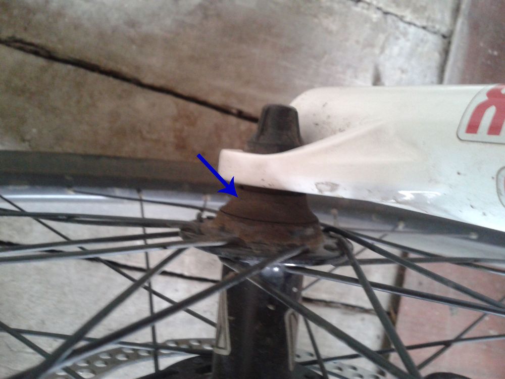

- Сообщения: 550
- My bike: ЖэТэ
Re: "БЛИЦ-ВОПРОС"
Должен ли крутиться пыльник (указан стрелкой)?

Re: "БЛИЦ-ВОПРОС"
Нет.ЗКР писал(а):Должен ли крутиться пыльник (указан стрелкой)?
Он надевается на гайку, которая на оси и там нет поверхности, где бы он скользил. А между корпусом втулки и пыльником как раз и устроена гладкая поверхность для скольжения-уплотнения
- Сообщения: 550
- My bike: ЖэТэ
Re: "БЛИЦ-ВОПРОС"
Хм, а пыльник-то крутится. Это он и поскрипивает, как видно, зараза этакая. А я-то голову ломал.vgd писал(а):Нет.
А что сделать нужно, чтобы не крутился? Почистить от грязи и капнуть цепной смазки?
- Сообщения: 831
- Phone: 8-951-869-86-18
- Откуда: Ямное
Re: "БЛИЦ-ВОПРОС"
Ну да. Может еще как-то (капля клея резинового, например) зафиксировать на гайках?ЗКР писал(а):Хм, а пыльник-то крутится. Это он и поскрипивает, как видно, зараза этакая. А я-то голову ломал.А что сделать нужно, чтобы не крутился? Почистить от грязи и капнуть цепной смазки?
