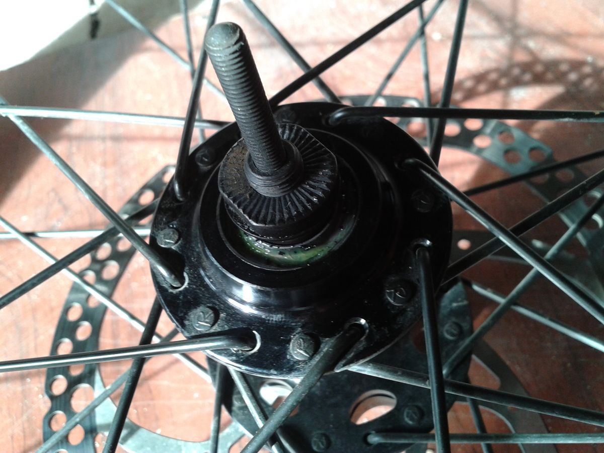

К моему вопросу про крутящийся пыльник.
Снял его, под ним смазка. Вытереть её?

Не надо. Просто протри пыльник, нанеси на него смазку по внешнему радиусу. То что он прокручивается - не критично...ЗКР писал(а):Снял его, под ним смазка. Вытереть её?

Он поскрипывает неприятно (если это все-таки он).bas_xxx писал(а): То что он прокручивается - не критично...

По идее смазка нужна там, где что-то подвижно контактирует (между шариками и конусами), а тут лишку наложили. Хотя не критично, пусть будетАН-74 писал(а):К моему вопросу про крутящийся пыльник.

да, они имеют свойство поскрипывать. поэтому нужно смазать внешнюю часть пыльника, которая трется о втулку..ЗКР писал(а):Он поскрипывает неприятно
пыльники я смазывал той же консистентной смазкой, что и втулки, не жалея. Потом излишки сверху сотрешь.
