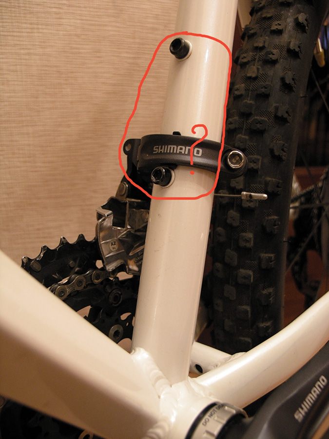

Инженеры GT, сидящие за компами в Южной Калифорнии, - идиоты?)))
Не могли на дюйм выше сместить посадочные отверстия для переферии?
Для их адвокатов, скажу, что переклюк стоковый стоит почти правильно. Идеальное место для него - ниже на пару мм.
- PB226153.JPG (206.42 КБ) 8659 просмотров

Так может быть сюда нужен переклюк с нижнем расположением хомута?

Dimitri, известная проблема выкрути болтик и пользуйся, ну я так делал... А куда деваться...
- Сообщения: 6498
тогда бутылка не влезет, в раму упрётся, ы?Dimitri писал(а):Не могли на дюйм выше сместить посадочные отверстия для переферии?
У меня на 2006 волане стоял с нижним хомутом стоковый. У тебя какой-то неправильный сток, или в магазине при сборке переклюк подменили.Dimitri писал(а):Для их адвокатов, скажу, что переклюк стоковый стоит почти правильно.

Dimitri определенно нужен переключатель с нижним хомутом. Причем еще и проверьте, чтобы трос подводился с нужного бока. Я как-то собирал себе GT, купил в магазине подобный вашему переклюк и тоже напоролся...

Парни, у меня стоковый GT - все родное по спецефикации. Переклюк SLX с верхней тягой. Такая же фигня у всех байков этой модели этого года. Я специально проверял. Для нижней тяги линия не проложена. И бытылочка влазит номально, на дюйм как раз можно было сместить. Да и помимо бытылочки на эту трубу лучше насос крепить. Переклюк стоит чуть выше, чем положено в идеале. Вот нафига эти иженигеры так сделали? Я бы им бы руки поотбивал бы)

Dimitri нижняя тяга и нижний хомут - это две большие разницы. http://velorama.ru/glossary/top_swing.phtml

Select85 не знал... Надо "покурить")

На многих лисапедах такая фигня, у меня вот была ситуация, когда систему поменял. Что-то знают эти инженеры. А нижний хомут можно попробовать.
- Сообщения: 6498
Это не две, а одна большая разница, просто полная противоположность. Верхняя тяга (top swing) - хомут снизу. Нижняя тяга (bottom swing) - хомут сверху. А вообще я категорически не согласен с "переводом" по ссылке. swing как "тяга" перевести с натяжкой ещё можно, и это, насколько я знаю, и есть наиболее распространённая терминология, но вот рамкой обозвать...Select85 писал(а):Dimitri нижняя тяга и нижний хомут - это две большие разницы. http://velorama.ru/glossary/top_swing.phtml

Semik там по ссылке написано "Передние переключатели с верхней и нижней рамкой производятся как с верхней, так и с нижней тягой" - и по моему опыту, это так и есть. Недорогие переклюки вообще могут иметь универсальную тягу.

- Сообщения: 6498
Они имеют ввиду, что подвод тросса может быть верхний, нижний и универсальный. Но bottom swing это всегда верхний хомут и наоборот.Select85 писал(а):Semik там по ссылке написано "Передние переключатели с верхней и нижней рамкой производятся как с верхней, так и с нижней тягой" - и по моему опыту, это так и есть. Недорогие переклюки вообще могут иметь универсальную тягу.
Короче трудности перевода. Не надо меня запутывать

Сегодня с утра проснулся и наконец понял, в чем тут прикол. Однако действительно трудности...Semik писал(а):Короче трудности перевода.
