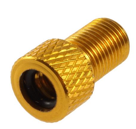

Как накачать камеру с престой через переходник шредер?
Мои действия: раскрутил маленький вентиль престы, накрутил переходник, пробовал накачать. Не получилось.
Вентиль надо полностью снимать, может?

Не надо, должен качать. Попробуй после того как раскрутил вентиль потыкать в него пальцем немного стравливая воздух, он мог там подлипнуть.

Не помогло.Dimlls писал(а):Не надо, должен качать. Попробуй после того как раскрутил вентиль потыкать в него пальцем немного стравливая воздух, он мог там подлипнуть.

Смущают слова "накрутил переходник",может его сначала зажать в насосе резьбовой частью,а потом надевать на престу без накручивания

хз, у меня тоже переходник, который накручивается и все накачивается.

Вроде бы накручивается сначала - https://youtu.be/VK7BhDNiDbIШАфёр писал(а):Смущают слова "накрутил переходник",может его сначала зажать в насосе резьбовой частью,а потом надевать на престу без накручивания

Насос другой попробуй. Я вообще через него автокопрессором качаю.

Попробовал, не качает тоже.Salexxx писал(а):Насос другой попробуй. Я вообще через него автокопрессором качаю.

Внутри переходника есть резиновое уплотнительное колечко (на фото не понятно)? Если нет, то и качать не будет...ЗКР писал(а):Попробовал, не качает тоже

ЗКР Попробуй вхолостую, воздух дует? Заткни насос, не пропускает? При откручивании шланга с ниппеля должен быть небольшой свист воздуха, если нет, то возможно переходник не дотягивается до вентиля. Когда качаешь покрышку штырь насоса ходит легко или не сожмешь? Аа, нет, по идее он не должен дотягиваться до вентиля.

Вхолостую дует. Не пропускает, если заткнуть. Свиста при снятии шланга нет (как и при закреплении на ниппеле).Dimlls писал(а):ЗКР Попробуй вхолостую, воздух дует? Заткни насос, не пропускает? При откручивании шланга с ниппеля должен быть небольшой свист воздуха, если нет, то возможно переходник не дотягивается до вентиля. Когда качаешь покрышку штырь насоса ходит легко или не сожмешь? Аа, нет, по идее он не должен дотягиваться до вентиля.
