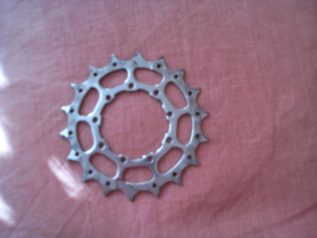

Такой вопрос: есть кассета Sram PG-950, на ней убита только пятая звезда, поскольку почти только на ней и ездил, остальные абсолютно целые. Целую кассету покупать не хочется, можно ли как-то заменить одну звезду? Кассета разбирается полностью

Раз разбирается, то заменить можно, а вот где взять новую - вопрос.

DM76, в том и вопрос, ГДЕ

Я последнее время излазил кучу инет магазинов, правда по другому вопросу, но нигде не видел звездочек для кассет отдельно. Более того, в инструкции к только что купленной кассете каждая звездочка на чертеже имеет свой номенклатурный номер, но поиск в Гугле по этим номерам ничего не дал, кроме ссылки на эту же инструкцию в pdf-е. НИ ОДНОЙ ССЫЛКИ!
Может у Срама чуть лучше с этим - х.з. А так, ищи, может у кого 4-я или 6-я износилась, а 5-я хорошая. Поменяйтесь тогда

DM76, спасибо, буду искать
Товарищи! может правда у кого-нибудь завалялась срамовская кассета со свежей пятой звездой?

Кассеты разные бывают, сколько зубов надо? Шимано тоже встанет.Jimello писал(а):DM76, спасибо, буду искать
