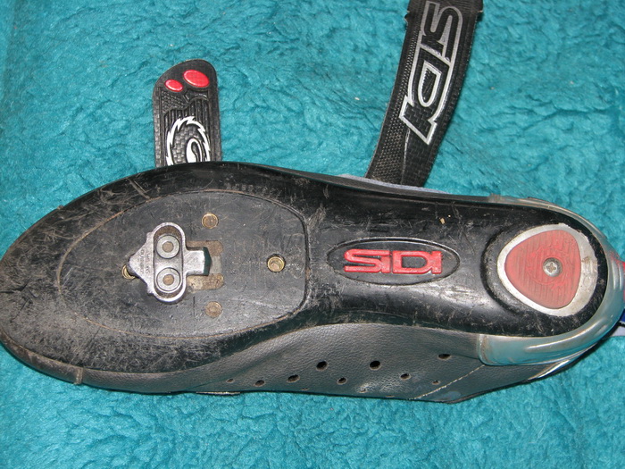

НА НЕКОТОРЫх бАШМАКАх ЭТА ОСЕВАЯ УЖЕ ОБОЗНАЧЕНА. На моих зимних отмечены метками центра на носке и пятке.так что провести точно ось и установить правильно шипы совсем просто.СергНик писал(а):Что бы не гадать, как поставить шип, что бы стопа стояла параллельно оси велосипеда. Берем карандаш и на подошве на носке и пятке строго на глаз посередине ставим метки, а затем соединяем их линией. Это будет осевая.

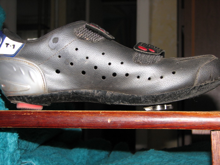

Re: О контактных педалях
Прочитав и выслушав ВСЕ попавшиеся советы переустановил шипы. Получилось максимльно впереди. Оставшиеся отверстия снаружи залил автомобильным герметиком, а изнутри залепил самоклеящейся плёнкой, прилагавшейся к туфлям. Сегодня, за 82 км, разницы с предыдущей версией установки(на 1 см назад) не уловил.

(спросил потому что на чейне с мтбшными тапками от шимано нужного размера проблема, в то время как шоссерные есть)
крепление шипов вроде разное у мтб и шоссеров
на шоссейный тапок , даже если прикрутить мтб шип(как у кипера) , то все равно ходить будет ну очень некомфортно. ибо выреза под шип нет .
- Сообщения: 2904
т.е. SPD не SPD ? (шимано) или разница только в утопленности шипа?
Последний раз редактировалось BoBka 05 янв 2009, 19:34, всего редактировалось 1 раз.
- Сообщения: 6058
Вообще, шоссерные шипы от Лук, Тайм, Симано, крепяцца в другие дырки. Однакожде у Симано есть шоссерные тапки под СПД. Думаю, отличаются жесткостью и выступанием шипа так, что ходить неудобно.
