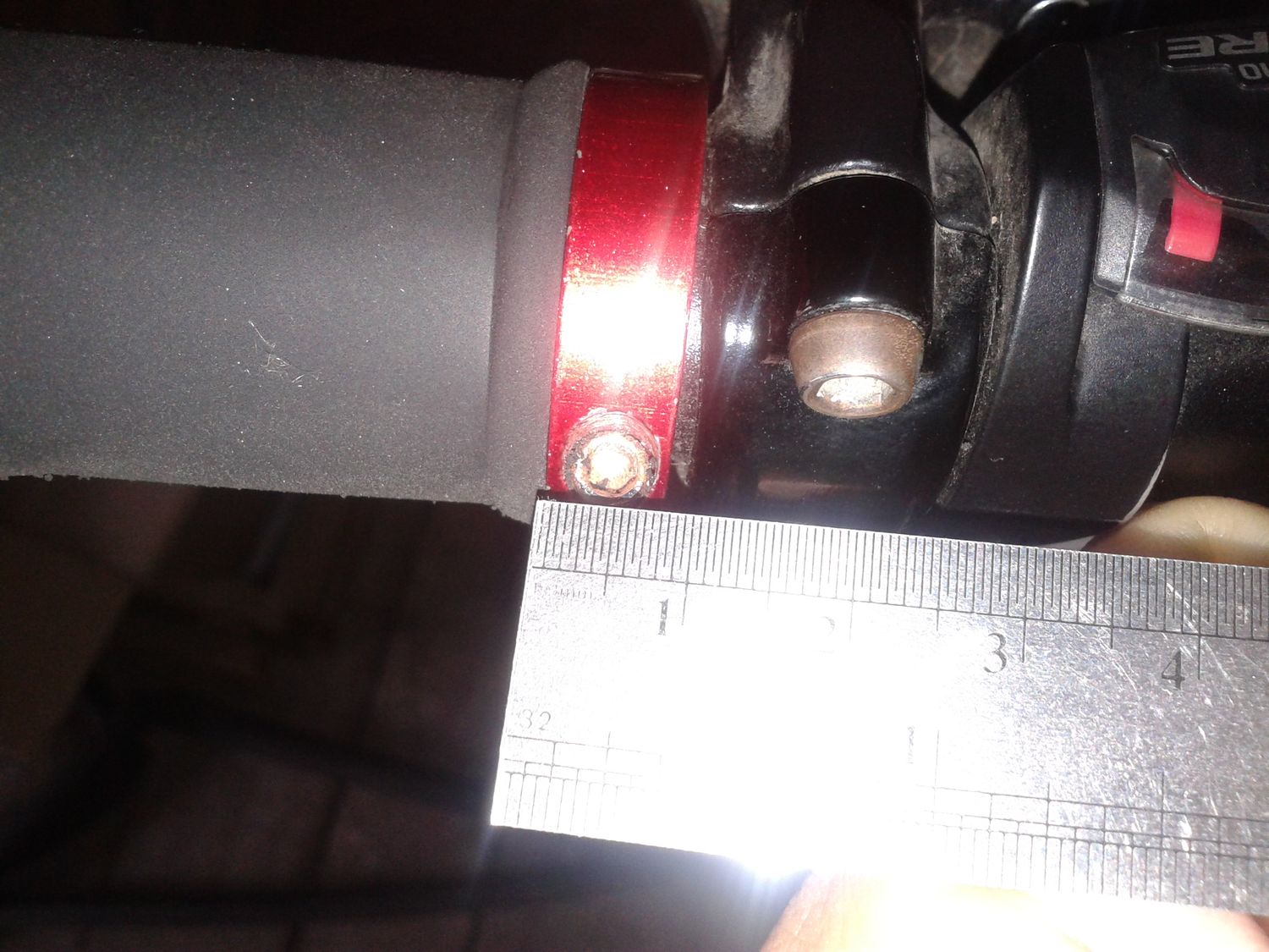

Где купить болты для грипс? Адрес желательно.
- Фото-0056.jpg (226.65 КБ) 8618 просмотров

Re: "БЛИЦ-ВОПРОС"
На Остужевском кольце в магазине всяких болтиков-винтиков смотрел?

Re: "БЛИЦ-ВОПРОС"
Неа. А где конкретнее находится этот магаз?Vinsent писал(а):На Остужевском кольце в магазине всяких болтиков-винтиков смотрел?

Re: "БЛИЦ-ВОПРОС"
ЗКР, Ленинский пр-т 139, КрепМаркет
отличный ассортимент, большой выбор качественных и именитых товаров и конский ценник)))
безо всякой иронии-> Хороший магаз.

Re: "БЛИЦ-ВОПРОС"
АН-74, пасяб
А там такие болты пачками продаются? Или можно 4 штуки выбрать и купить?

Re: "БЛИЦ-ВОПРОС"
ЗКР 7 мм головка это винт М4; 8,5 мм - винт М5.
Продаются во всяких Крепмаркетах, Доброгах, Метизцентрах. Поштучно. За качество, правда, не ручаюсь.
4 хороших винта могу поискать на завтра на работе, только точно длину и диаметр скажи

Re: "БЛИЦ-ВОПРОС"
5 мм - длина примерно 1,5 см.vgd писал(а):ЗКР 7 мм головка это винт М4; 8,5 мм - винт М5.
7 мм - длина примерно 2 см.

Re: "БЛИЦ-ВОПРОС"
Можно поштучно.ЗКР писал(а):А там такие болты пачками продаются? Или можно 4 штуки выбрать и купить?
