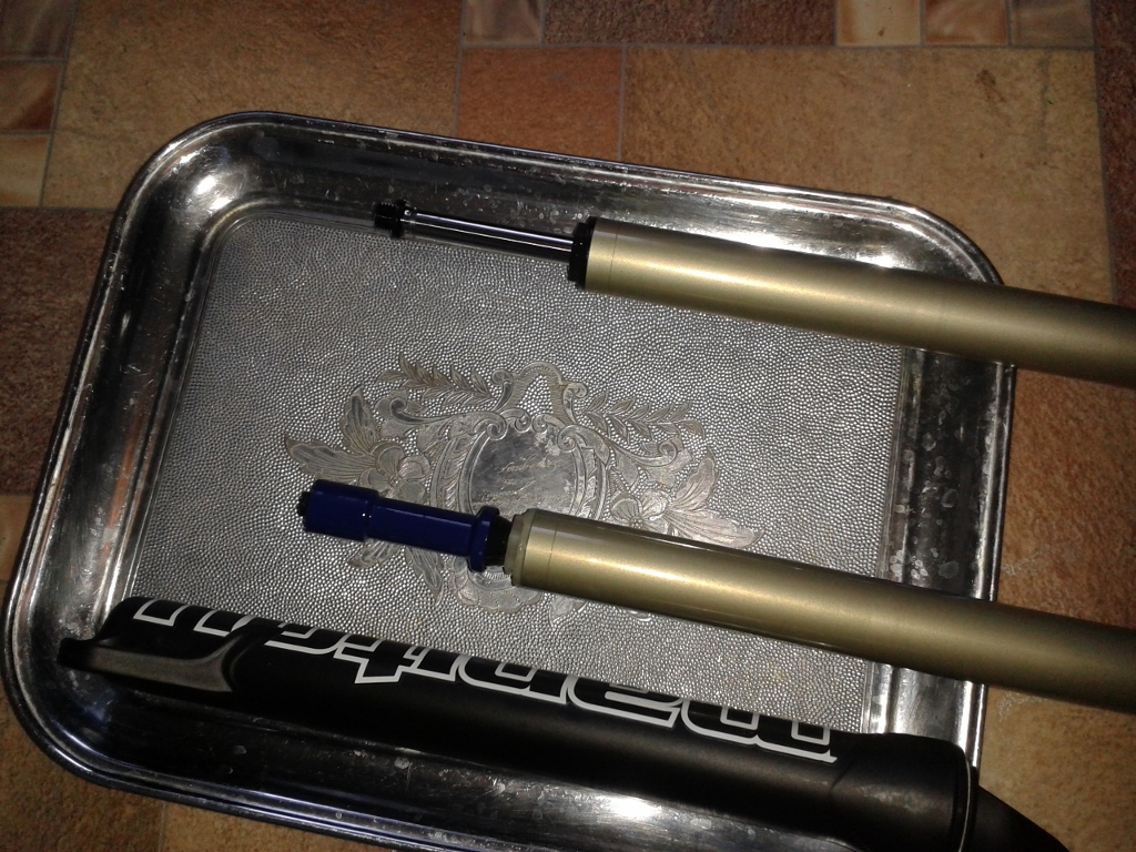

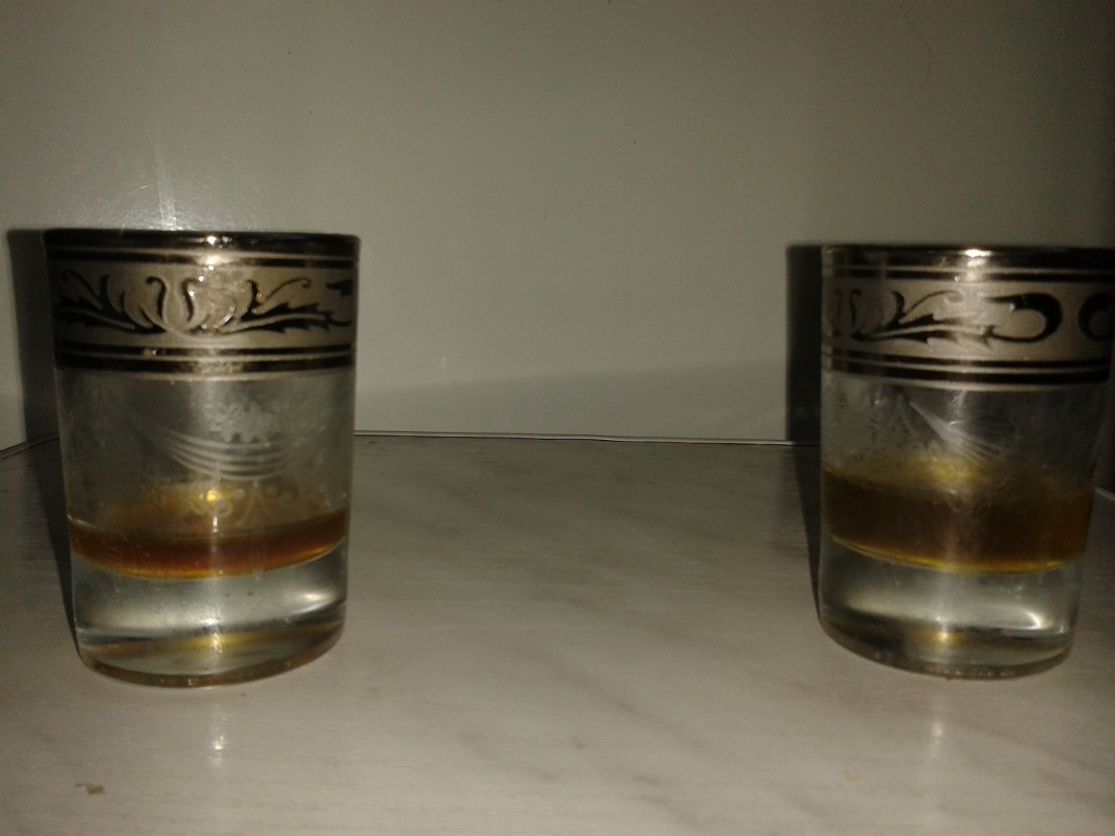

Re: "БЛИЦ-ВОПРОС"
Масло из штанин...
- 20161121_155032 (1024x768).jpg (284.92 КБ) 9059 просмотров
- 20161121_155043 (1024x768).jpg (512.6 КБ) 9059 просмотров

Не думаю, что кто-то вылечит по фото... В мануалах что сказано по объёму? Поролонки пропитаны? В случае фокса это было бы мало.
Заодно можно сейчас попробовать, как ходят штоки по отдельности, как демпферная сторона реагирует на крутилки компрессии и отскока.
И да, вот Alma Mater: http://forum.velomania.ru/showthread.php?t=63464
Марвел появился году в 12-м, если что
