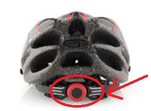

Скажите, где можно отднльно найти магнит для спидометра и фиксатор оголовья шлема?
- s-l1600.jpg (19.99 КБ) 10250 просмотров
