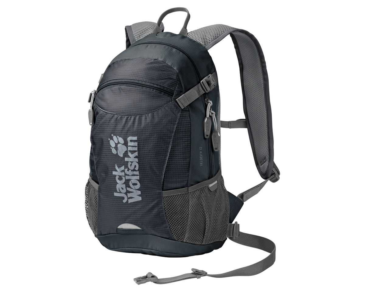

А чем плохо крепление шлема к голове? :) Если серьезно- на рюкзаках велосипедных есть специальное крепление.

Подтверждаю, у меня на рюкзаке есть, пользовался пару раз, удобно.

Да ладно, велорюкзак, он удобный, легкий и вообще не чуствуется, просто не нужно туда ничего лишнего класть.
