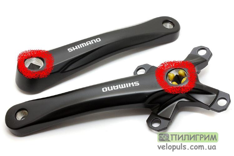

Alukard_nrv Да ладно тебе. В GXP есть резьба по оси вращения, там ентот винт-экстрактор стоит, в квадратах и иже с ними есть резьба для съёмника, некоторые сторонние системы "под Шимано" сделаны по принципу GXP. Правда, ни один из вариантов этим местом в каретку ну никак не вставляется. Да и вообще, вставить кривошип в каретку - у меня не хватает фантазии представить.

Вот эта резьба. Под нее мне нужно найти метчик.Alukard_nrv писал(а):А поподробнее можно. Я таких шатунов не встречал и не слышал про них ничегоstanislav88 писал(а):Где можно купить метчик для нарезки резьбы на шатуне в месте, где он в каретку вставляется.?

stanislav88 Метчик вряд ли. Во-первых резьба специфичная, нестандарт. Во-вторых у метчика всегда есть заходная часть, неск. миллиметров. В коротком, мелком углублении-отверстии он просто не нарежет.
Думаю, лучше искать токаря, если уж так важно.

stanislav88 Купи лучше нормальные шатуны, например XT или SLX, под нормальную каретку. Я так и сделал когда угробил случайно шатун под квадрат. Повод появился, а так каретки под квадрат сплошное недоразумение.

если бы вот так написали то вопросов не возникло. Я думал что резьба в отверстии шатуна как для педали только для каретки.sparven писал(а):сть резьба для съёмника,

Если резьба закончилась то ее там хрен восстановишь мелкая и в алюминии. начнешь прогонять и витки посрезает оставшиеся. Есть два варианта развития событий. Первый виникуть все нахрен. и второй изготовить самодельный сьемник шатуна под метрическую резьбу и нарезать резьбу там метрическим метчикомstanislav88 писал(а):Вот эта резьба. Под нее мне нужно найти метчик.

Это кстати еще минус 400г веса, а совет по поводу апгрейда беру обратно, сейчас это выйдет мягко говоря дороговато, почти 10к.Bais писал(а):stanislav88 Купи лучше нормальные шатуны, например XT или SLX, под нормальную каретку. Я так и сделал когда угробил случайно шатун под квадрат. Повод появился, а так каретки под квадрат сплошное недоразумение.
