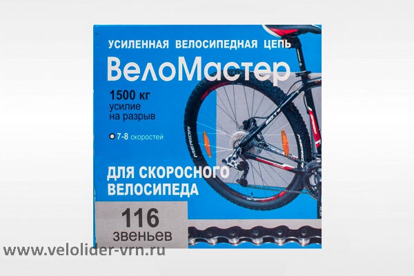

Ставил кто такую цепь? Как ощущения и ресурс?
- 010d8657f1c9632d33391c1f8f040a4d.jpg (72.34 КБ) 9256 просмотров

там внутри какая-то другая цепь - то ли Maya, то ли KMC, но без замкаaltmax писал(а):Ставил кто такую цепь? Как ощущения и ресурс?
усилие на разрыв 1,5т - это хорошо)
