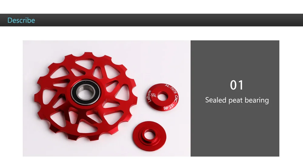

Вопрос.Поставил я тут китайские ролики на задпер,а почему на них цепь скачет???Какие то они толстоватые чтоли...На подшипниках которые.
Re: "БЛИЦ-ВОПРОС"
Может потому что подшипники х-е, ну то есть китайские, и ролики болтаются, не центруя как положено цепь на звездах? Я вот тоже повелся, купил как-то ажурные моднявые китайские ролы на промах, а потом обнаружил в этих промах дичайший люфт прям с покупки и ролики эти валяются где-то. Так и не поставил в переклюк.

Re: "БЛИЦ-ВОПРОС"
Похожие,но не ажурные
.Люфта нет.На них цепь как бы залипает,зубья толстоваты или широковаты.

Вот думаю.Притрутся или цепь расклепают в пути.
Re: "БЛИЦ-ВОПРОС"
Притрутся вряд ли быстро, а переклюк закусанной цепью могут и убить, наверное, так что лучше не испытывать судьбу, а просто сразу сточить малость их в ширине.

Ну,да ...Подточу чутка.
Жду еще высказываний.Ездят ли вообще на таких?Или они разваливаются посреди пути?
Прошел напильником прям по крутящимся.Мягче цепь пошла.Но и люфток есть,ага,сновья...
