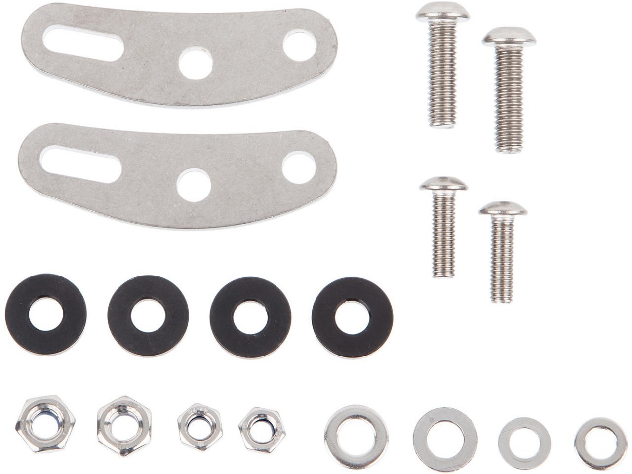

Вот вариант, выглядит неубиваемо - https://www.bike-components.de/en/tubus ... ck-p33719/
Но есть нюансы - для широких покрышек весьма маленький зазор остается.
Вот этот товарищ даже изготовил специальный адаптер чтоб было повыше, и с адаптером кстати механические тозмоза должны ужиться
https://www.perennialcycle.com/shopcast ... te-monkey/
В принципе такой адаптер можно и самому заколхозить, без аннодирования конечно.

Нобелевскую товарищу, срочно! Особенно за изготовление из алюминия, судя по упоминанию анодирования.
https://www.bike-components.de/en/tubus ... on-p18160/

Сам багажник хромолевый.
А вот платить за такой набор 11.34€ - я бы постеснялся

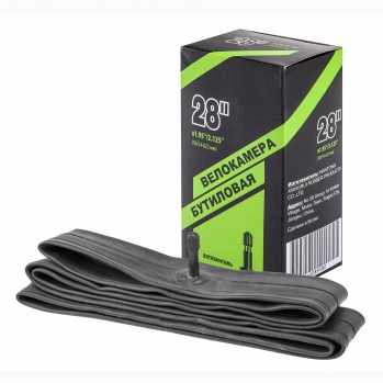

камера 28" встанет на 29" колёса? Вроде ж один диаметр должен быть.
- kamera_velo_28_1_95_2_125_avtoventil_art_790017.jpeg (67.61 КБ) 7719 просмотров

Смотри объем камеры и покрышки. У нас дюфюцит камер что ли?

Куда заходил, везде только преста, хочу "авто". Спасибо за ответ, "толщина" подходит.Konstantin писал(а):У нас дюфюцит камер что ли?

Подозреваю что без колхоза нужны крепления багажника, либо как тутMitritch писал(а):Вот вариант, выглядит неубиваемо - https://www.bike-components.de/en/tubus ... ck-p33719/
https://forums.thepaceline.net/showthread.php?t=210154
Либо возможно вариант с таким креплением.
https://www.chainreactioncycles.com/ru/ ... prod171630

Варианта, строго говоря, четыре
1. Двигать назад
2. Двигать вверх
3. Растопыривать в ширину
4. Крепить в отверстие на верхнем пере
Границы колхоз/не колхоз тут весьма расплывчатые
Если груз несерьёзный (а какой он может быть в 25 литрах), то, в принципе, вообще пофиг, какой из вариантов. По багажнику я бы присмотрелся к предложению Митиному, он любит за треть цены продать. Ну а всё остальное организуют в гараже, теперь ещё бесплатная калибровка члена в подарок.

Тут ещё инфа подъехала
https://forum.velomania.ru/showthread.p ... ost8037707
К обоим заеду обязательно)Пришел ответ от Джамиса. В переводе: нижние бонки для крыла, верхние для багажника. Подходящие (регулируемые по высоте) багажники есть у Blackburn и Axiom. И (фанфары!) допустимая нагрузка на бонки - 25 фунтов или чуть более 11 кг!
