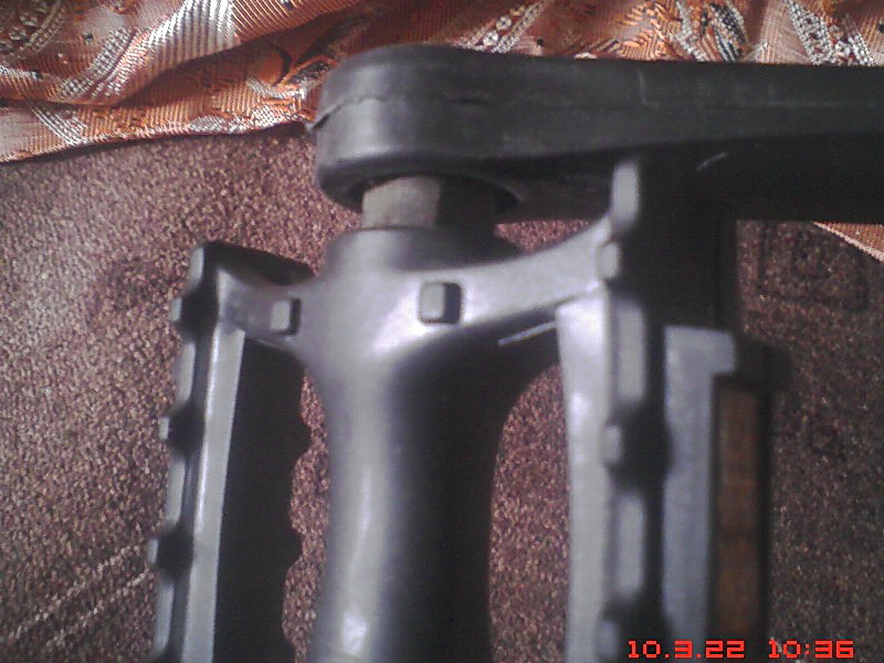

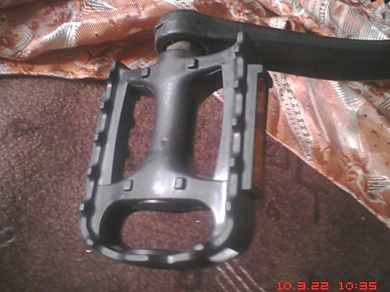

Надо заменить педали, т.к. они пластиковые, и ВСЕ, включая продавца вела говорили мне что надолго их не хватит. Вопрос как это сделать и какие инструменты нужны?
Заранее спасибо

winged писал(а):Надо заменить педали, т.к. они пластиковые, и ВСЕ, включая продавца вела говорили мне что надолго их не хватит. Вопрос как это сделать и какие инструменты нужны?
Педальный ключ 1 шт. Левая педаль - левая резьба, правая педаль - правая резьба.

Ключ на 15.
А там что, еще и пластмассовые шатуны???
Педальный ключ 1 шт.?? а он какой то узко специализированный?
А там что, еще и пластмассовые шатуны??? вааще не в курсе :) как узнать?

winged писал(а):Педальный ключ 1 шт.?? а он какой то узко специализированный
Обычный на 15 может не влезть. Ну и рычаг нужен большой, т.к. затянуто может быть довольно сильно. Велосипедный педальный ключ выглядит так http://www.chainreactioncycles.com/Mode ... delID=4673

Сообщение winged »
кажется дошло :lol:
туда где стрелка ставится ключ и откручивается педаль :)
правильно?

Re: "БЛИЦ-ВОПРОС"
рамки вроде металическике ? , может и не развалятся быстро

VladimirI писал(а):рамки вроде металическике ? , может и не развалятся быстро
рамки??? :oops:
