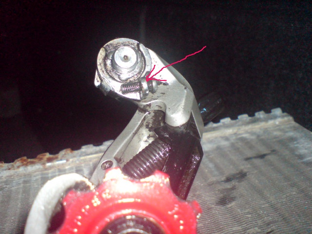

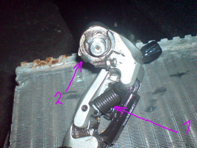

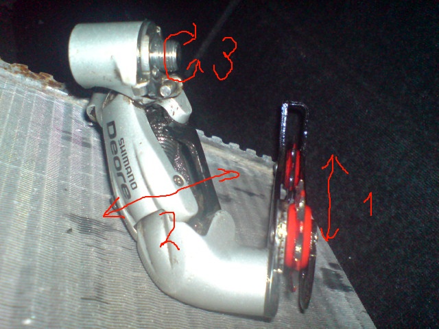

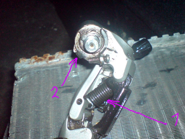

вроде не считается. вышел случай сфотографировать, теперь "на пальцах" объясню. значит на фото с пружинами показано где они находятся. номер один это та про которую ты мне сказал, номер два та что нужна. ее не видно без разбора. на фото со степенями свободы показано куда оно все вертится. на фото с болтом показано за что надо взять и вокруг оси повернуть. если при поворачивании чувствуешь сопротивление (довольно сильное) пружина цела, если все легко вертится и не возвращается в начальное положение то той самой пружины нэма. ты что крутил вертел?
расположение пружин
расположение пружин
тот самый болт
тот самый болт
степени свободы
степени свободы

как раз её и не вертел, там получается нужно браться рукой за болт натяжителя и его крутить ?

именно так. должно быть нехилое сопротивление пружины. и возврат в исходник. а если такого не наблюдается то пружине капут. у меня переклюк по сей день лежит так поломаный. все разобрать собираюсь.......

проверил - пружина нормальная
