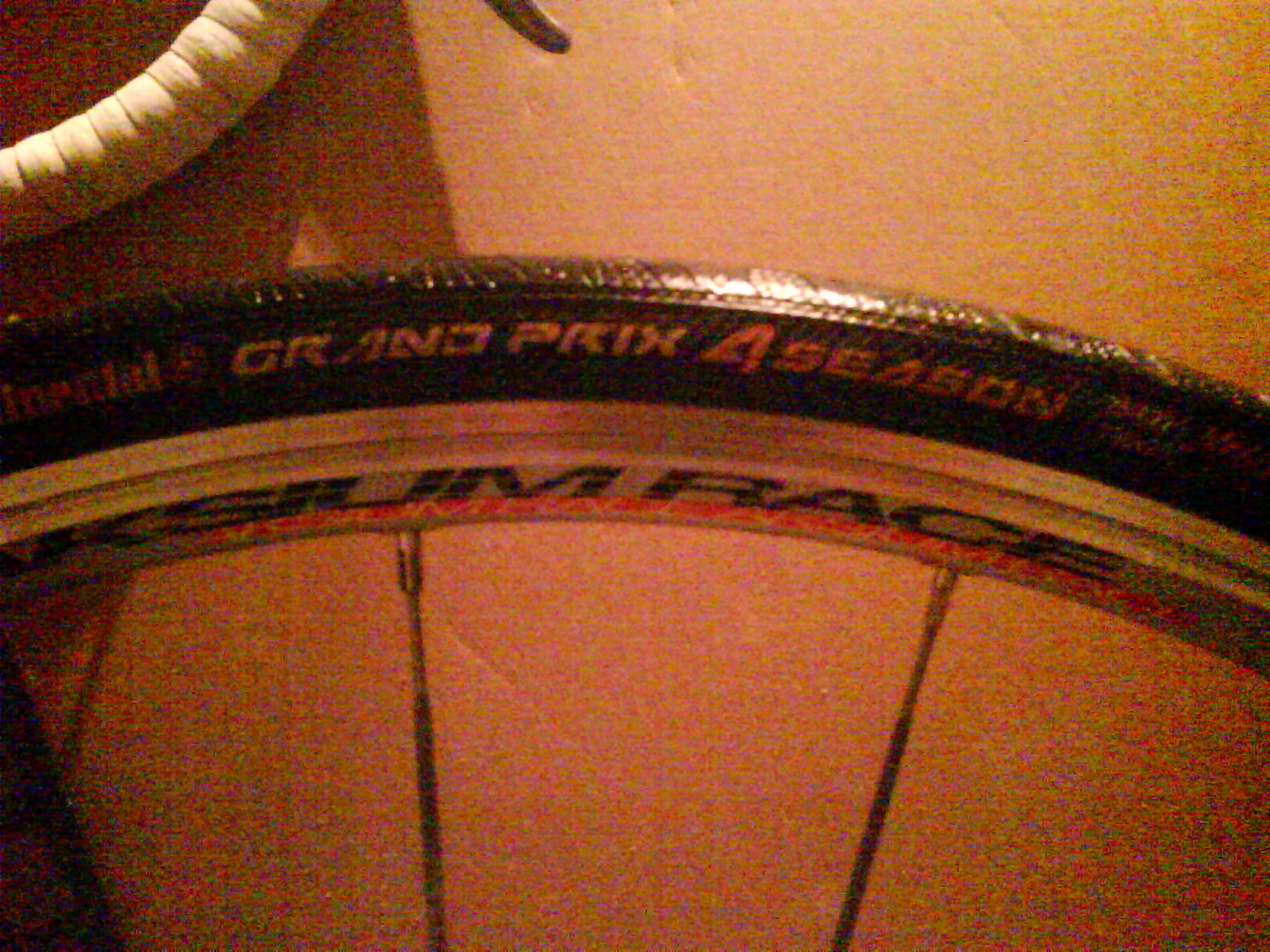

тогда 4 сезона от конти , для повседневности
