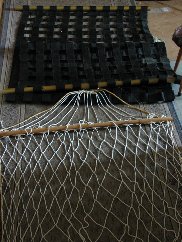

В свое время решил заморочиться и связал гамак сам, из капронового шнура, но вышло не очень, так как то был первый опыт (края вышли сильнее натянутыми, нежели середина, не учел поправку расхода шнура на узлы). :ROFL: В общем, лежать в нем получилось совсем криво, изогнуто. Так что если лежать в гамаке (такого типа, хоть вязаном, хоть из ткани) на спине, худо бедно еще можно переночевать, но вот если лечь на бок, то все, настанет писец, спина и прочие конечности затекут, будет очень неудобно горбылем лежать. На боку в гамаке лежать в изогнутом положении, долго, это крайне неудобно, ну, для меня, по крайней мере.
Позже, я решил исключить этот момент и сшил еще один гамак (из широких строп), только теперь с учетом того, чтобы при его растяжке он стал как можно ровнее. Но получилось сие больше не для походов, а скорее уже для дома. Тяжеловат вышел, и великоват. Натягивал как-то между стенами в комнате, и даже спал какое-то время в нем (месяц или 2). :lol: :crazy: Выглядел ровно, но все равно ощущался легкий изгиб. В общем, даже такой строповый гамак был изогнутым, и от полностью ровной плоской кровати все равно ощущался.
Так что гамак, эт так, прилечь на вылазке, типа форумки, ну, или максимум переночевать 1 ночь в нем, на спине, и все. Дольше, в нем будет просто неудобно.
Но эт мое мнение и только. Может кому-то он покажется комфортным. :)
ЗЫ Мои творения. :ROFL:
