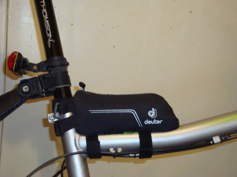

Насчет подседельной сумки с жестким клеплением - да, она не трясется. Но при падении на бок пластмассовое крепление тут же отламывается, особенно в холодную погоду. И стоишь потом как дурак с этой сумкой, не зная, куда ее девать (если рюкзака нет) :D
KEEPER, можно попробовать вариант с двумя такими сумочками. Одну крепим вперед стандартно.
Вторую - назад (правда, здесь надо смотреть стэндовер рамы - желательно, чтобы для драгоценного междуножья место оставалось, но сумка маленькая):
Сумки прочные, ничего не рвется, т.к. основная нагрузка сверху вниз на раму, а не на лямки. Не болтаются, т.к. 4 лямки позволяют надежно зафиксировать. Единственный момент - надо наловчиться затягивать переднее крепление к выносу и не слишком сильно (чтобы не терло), и не слишком свободно.
Вес распределяется равномерно, центр тяжести вела не смещается. Камера, инструменты и аптечка вполне помещаются.

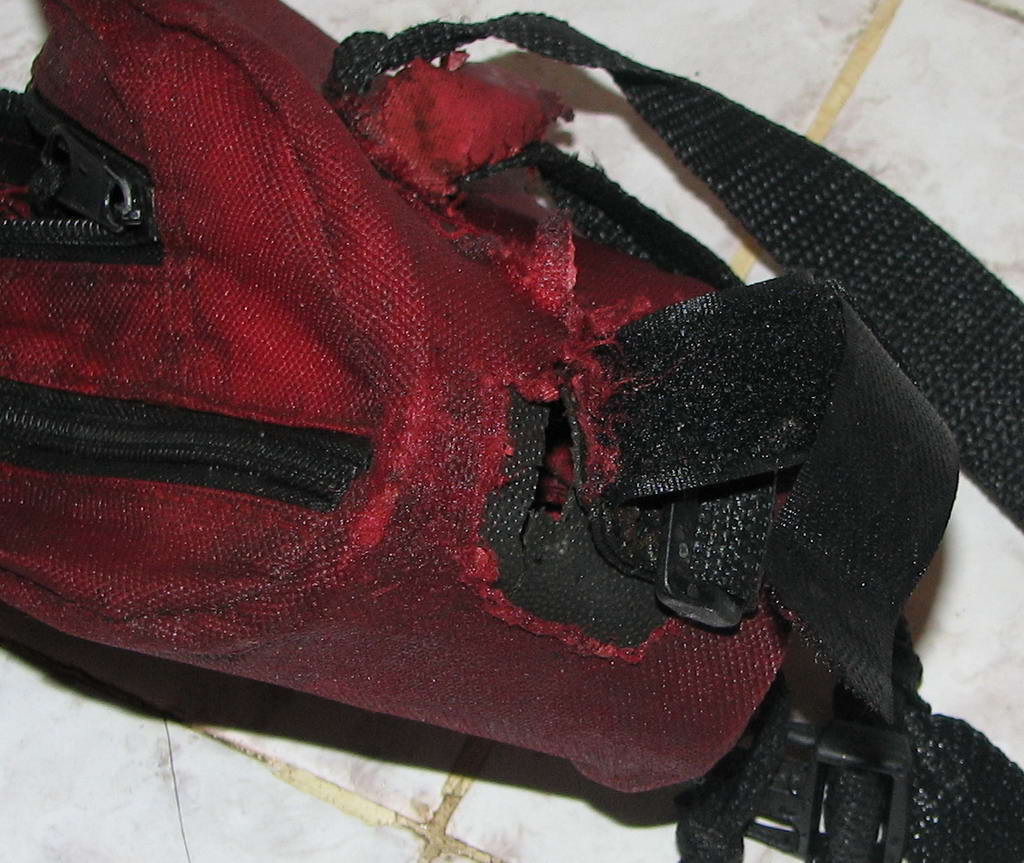

Lexan, как раз тряпочная и рвется.
Вот результат:
IMG_5527_новый размер.JPG (79.67 КБ) 8579 просмотров
жгут крепления за рамки седла, поначалу был пришит к материи и благополучно оторвался. Перешил его насквозь, пока держится. А ремешком обхватывал, когда он оторвался и я чуть не потерял сумарь. Тогда даже узлом его завязал, лишь бы только до дома доехать. :lol:

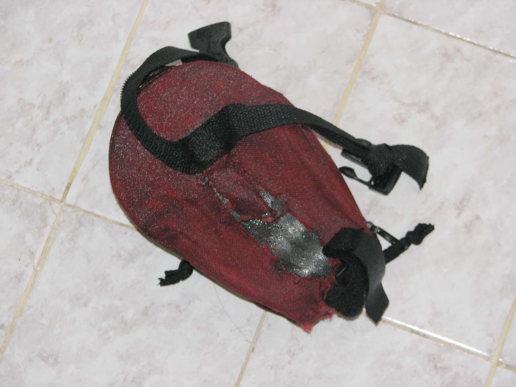

Жгут крепления за подседельник тоже был пришит к материи и тоже не выдержал. Перешил его насквозь, захватив и жесткую основу сумки.
IMG_5529_новый размер.JPG (141.46 КБ) 8579 просмотров
Но результат все равно плачевный. Вырывает шитье с "мясом".
Так что "тряпка" не вариант, для меня по крайней мере.
На шоссере все нормально с этим, проблем нет, потому как там езда в основном, плавная, без ударных нагрузок. А вот на МТБ траблы. :(

Больше похоже что материал сгнил, а стропу не надо пришивать просто обхватить.Вот чему тут рваться

Судя по фоткам, сумка, которая порвалась, была сделана из говна и желудей.

Lexan, где пришита, там и рвется. Вот тут на фото, видишь стропа, обхватывающая сумку, пришита к ней. Вот там и рвется, и отрывается от сумки хомут, фиксирующий ее за подседельник. В общем, отрывается везде. где пришита.
Еретик, из говна или нет, но сумки-тряпки (с фиксацией к рамкам седла стропами) не надежны в моем случае эксплуатации, увы.

имхо, дело не в ткани сумки и не в стиле езды в данном случае - проблема в крайне неудачной конструкции ремней подвески - они оторвались бы, даже если просто ездить вокруг дома, вопрос времени. У данной сумки вся нагрузка ложится на шов (ремня к поверхности сумки), как его не укрепляй, он разойдется либо сам, либо порвет ткань.
Решение - сумки с ремнем опоясывающим всю сумку (здесь уже это отметили), стропу порвать малореально (говорим о нагрузках при езде), остается найти хорошую фурнитуру (пряжку на стропу).
Имхо, сумки с жестким креплением не панацея - пластик так же ломается от постоянной вибрации.
