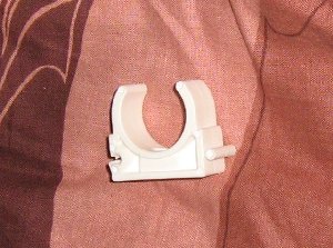

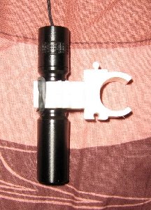

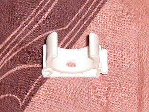

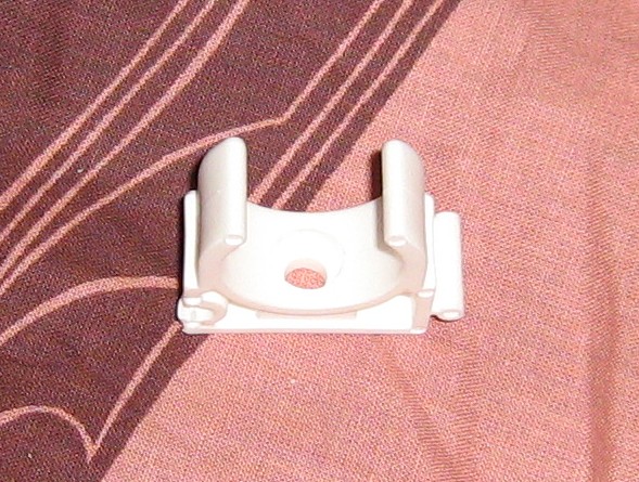

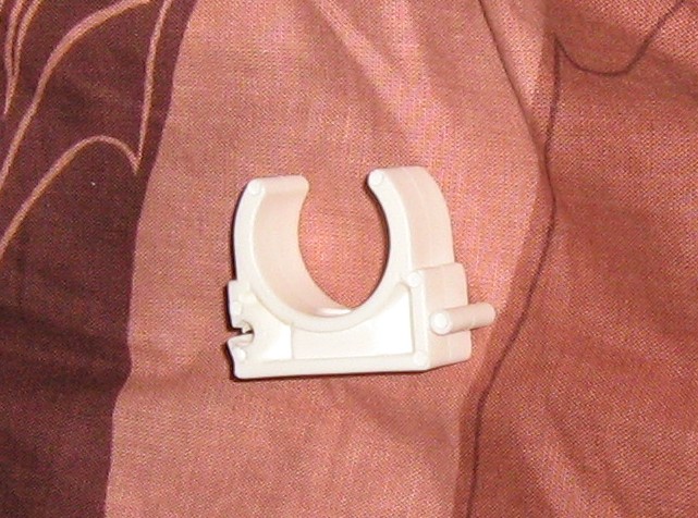

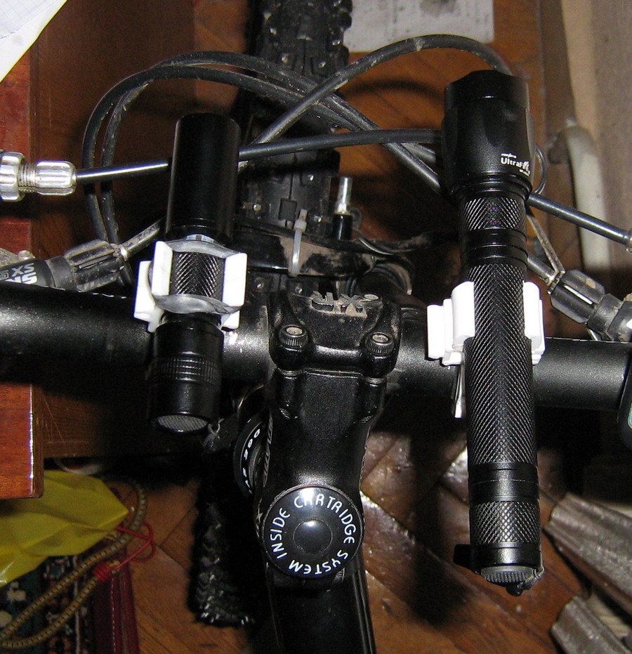

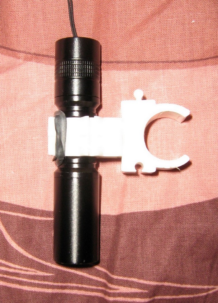

Соорудил только что пару креплений для своих фонарей. За идею спасибо Ванишу. В любом магазине сантехники можно найти в продаже "клипсы" для крепления пластиковых труб к стенке, выглядят они вот так:
Я присмотрел размеры 16, 20 и 25 мм. В каждом отверстие для крепления к стене: Далее две подходящих по диаметру клипсы соединяются через отверстия любым подходящим болтиком с гайкой. Всё, у нас имеется подвижное, регулируемое как угодно крепление. Фонарик вставляется/достается за несколько секунд. Для руля подойдет либо 20 мм, либо 25 с толстой резинкой. Для фонаря - зависит от модели. Я еще наклеил на внутреннюю сторону клипс кусочки пластыря, чтобы уменьшить скольжение. Получилось неплохо

а ты не боишься, что с руля на кочках как раз и выстегнеться.
один из лучших самодельных креплений это - 2 хомута. закрутил и забыл. на одном из хомутов есть чтот тип ручки. за неё очень удобно открутить фонарь если что.

слишком надежно крепить тоже не стоит, а то при серьезном падении через руль, можно и повиснуть на фонаре с сответствующими ощущениями и последствиями. Также не забываем об опыте Alpha
Думаю, хорошо, что у него не было хорошо закрепленного длинного фонаря на руле...

monah, нет, всё сидит очень плотно. Почти в таком же виде они стоят у Ваниша, уж если у него не соскочили, значит у меня тем более всё нормально будет. Плюс, обрати внимание, на меньшем креплении еще конструкция позволяет перетянуть ее резинкой. Хомуты у самого были, но, во-первых, мне приходится часто фонарики снимать, во-вторых, после падения на льду один хомут просто порвался, хорошо, что фонарь цел и я сам
