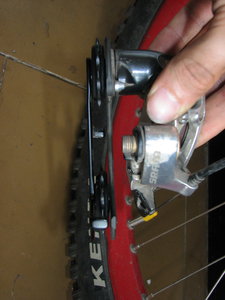

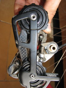

8. Теперь закрепляем переклюк на петухе и продеваем цепь.
9. Все, переклюк имеет новые ролики, осталось только идти катать.

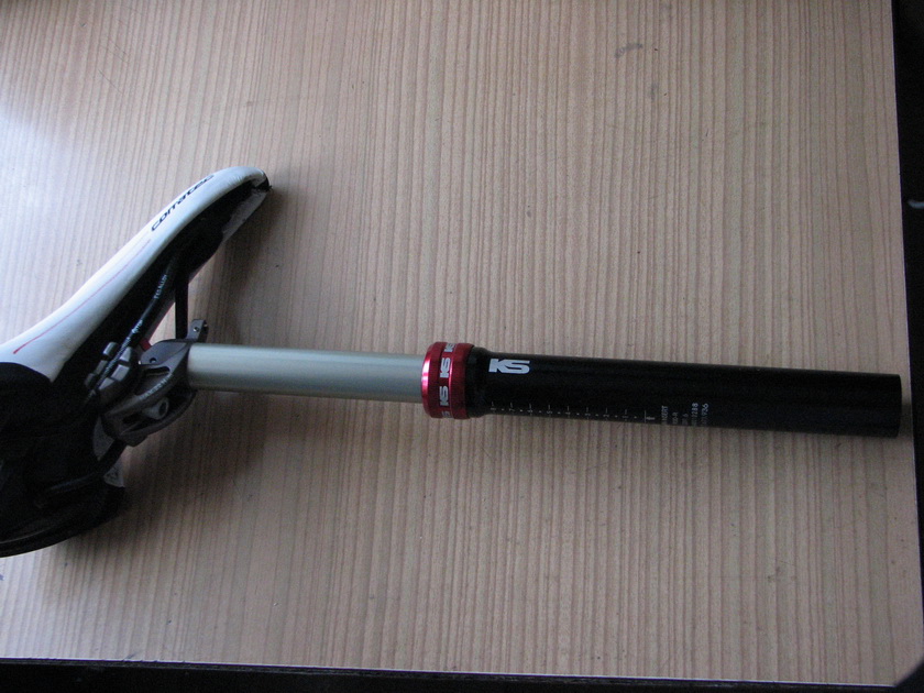

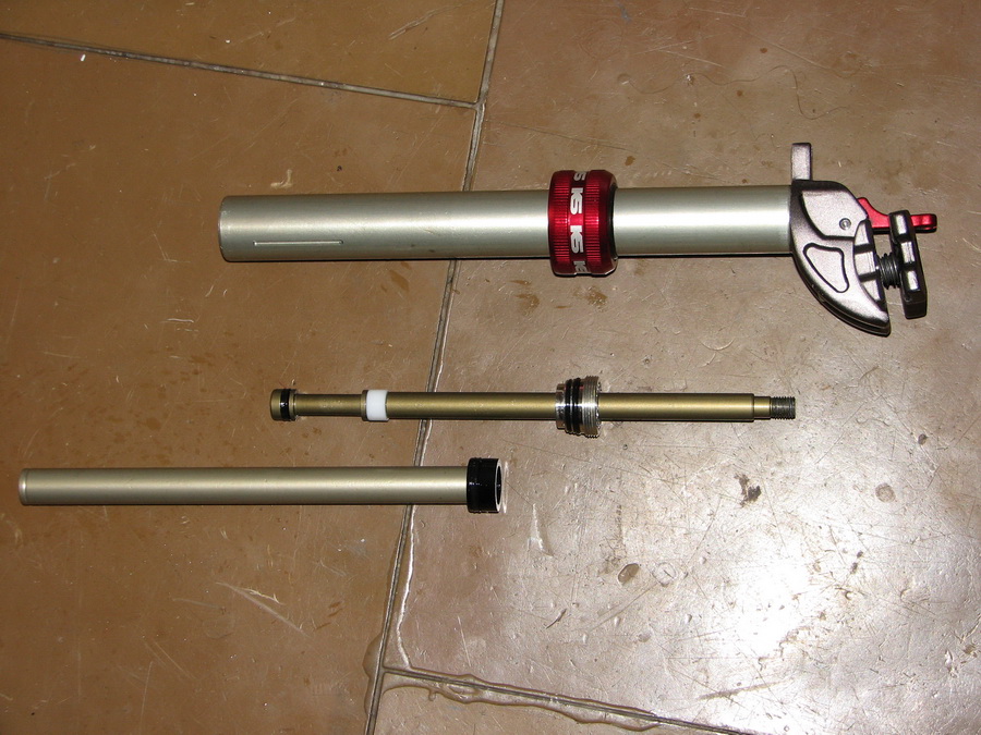

После дождевой покатушки подседельный штырь стал ходить как-то рывками, и в целом жесче, так что я принял решение перебрать его и добавить новой смазки.

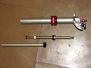

Так что (очередная инструкция): ЛЁГКАЯ ПЕРЕБОРКА РЕГУЛИРУЕМОГО ПОДСЕДЕЛЬНОГО ШТЫРЯ I900 ОТ «KIND SHOCK».

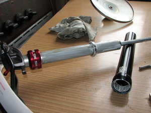

Собственно, сам штырь поначалу разбирается аналогично штырю от CB «JOPLIN». Далее, глубже в его "кишки" пока лезть не было надобности.
1. Откручиваем и сдвигаем вверх по трубе красную широкую гайку с резиновым колечком – пыльником внутри.
2. Затем откручиваем синюю гайку с торца снизу, снимаем шайбу-гровер и вынимаем внутреннюю часть подседельника из внешней.

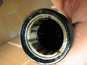

А вот внутри он устроен уже несколько иначе, чем «JOPLIN».

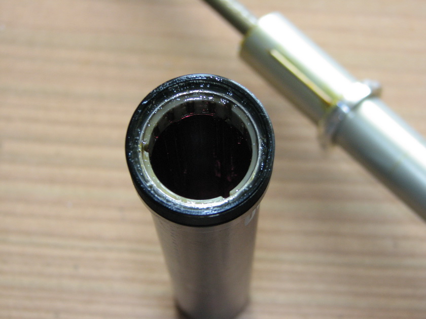

На внутренней трубе имеется 3 паза, в какие утоплены наполовину 3 направляющих стерженька.
Эти стерженьки-выступы ходят по трем пазам, какие имеются в пластиковом кольце-вставке, включающим так же и стерженьки-ролики поменьше.
Стерженьки поменьше выполняют функцию упорных стоек, исключающих нарушение соосности внешней и внутренней труб при работе подседельника. Серебристая алю-шайба так же играет роль направляющей, дабы не допустить люфта на изгиб (сохранение соосности труб при их движении).
Я полагал, что направляющие пазы есть только в пластиковом кольце, однако они есть так же и внутри самой внешней черной трубы, идут до самого ее дна.
Так что выступы на внутренней трубе (с покрытием скольжения) ходят не только через пазы в пластиковом колечке, но и в пазах в самой внешней трубе. Такая конструкция полностью исключает поперечный (поворотный) люфт седла, какой есть на штырях от СВ изначально.
4. В общем, разобрав штырь, обнаружил, что смазки там не густо (полагал, что внутрь вообще попала вода, но все оказалось гораздо лучше ожидаемого), так что пришлось его заново промазать и уже потом собрать все воедино, в обратном порядке: вставить внутреннюю часть во внешнюю (по пазам), осадить на место сначала себристую алю-шайбу, а затем завернуть по резьбе красную (широкую) шайбу. Снизу, с торца поместить шайбу-гровер, и после навинтить синюю гайку.
5. После дождевой покатушки обнаружил еще одну засаду. В механизм привода клапана, расположенный под седлом, видимо, попал песок, так что рычажок, приводящий клапан в движение, да и сам клапан стали заедать. Пришлось снимать седло и промывать сей узел в масле (посредством окунания «головы» подседельника в емкость с маслом). Сия процедура помогла. После промывки подседельника маслом все снова заработало гладко, однако надо будет подумать над методом защиты данного узла от попадания туда грязи песка в дальнейшем.
6. Так что все собрал и водрузил на байк. Осталось теперь все обкатать.

Итак, пришла пора очередному «железу» оказаться на моем «операционном столе».
И, как следствие, возникла очередная инструкция.
В этот раз «пациентом» стал еще один регулируемый подседельный штырь: KIND SHOCK.
ПОЛНАЯ ПЕРЕБОРКА РЕГУЛИРУЕМОГО ПОДСЕДЕЛЬНОГО ШТЫРЯ I900 ОТ «KIND SHOCK».
В принципе он работал очень даже хорошо, и я им был вполне доволен, но спустя какое-то время он стал проседать под моим весом примерно на пару сантиметров, когда я садился на седло, и сипеть при его подъёме в положение «выдвинуто». Симптомы указывали на то, что в камеру с маслом попал воздух, так что от него необходимо было избавляться.
Порывшись в сети, я сначала нашел информацию о том, что по этим штырям сервис отсутствует напрочь, и что китайцы тоже его (сервис) не обеспечивают, и уже почти разочаровался в этом штыре. Как вдруг на том же ресурсе мне попадается информация, сообщающая, что еще не все потеряно, и что сложившуюся ситуацию можно исправить. Так что приступим к препарированию «пациента».
Легкое обслуживание штыря я уже проводил, так что на этой стадии его разборка проблем не вызвала. А вот дальше нужно было распотрошить сам картридж, чего я еще не проделывал, так что начиналось самое интересное.

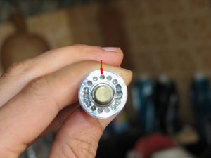

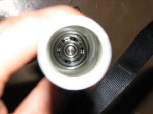

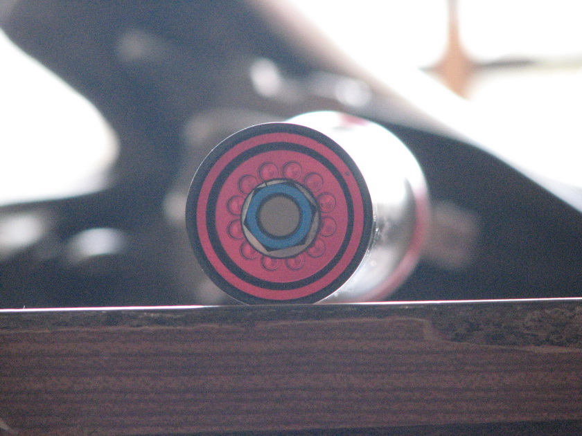

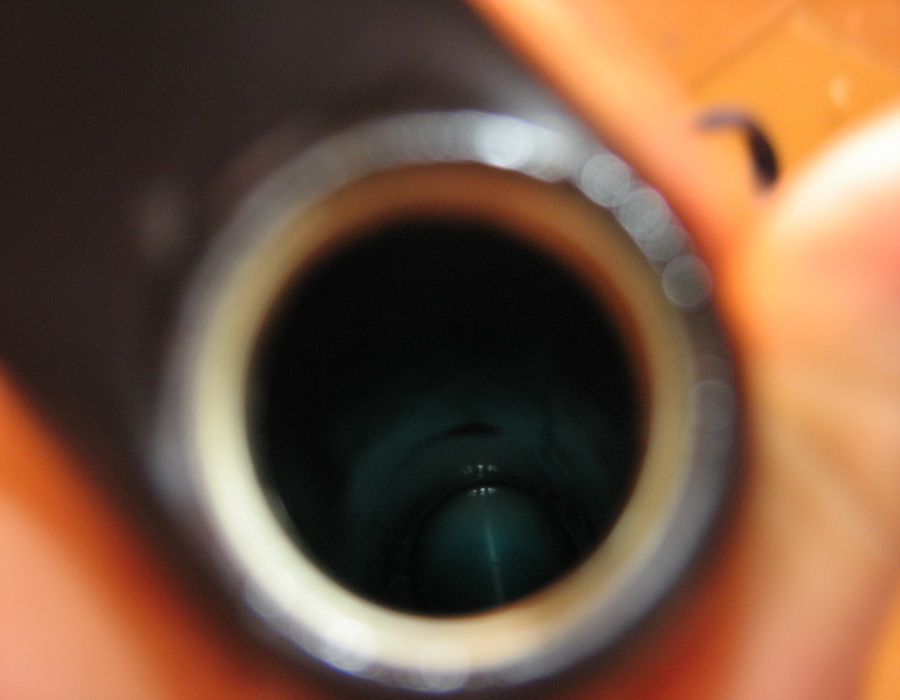

Для разборки картриджа необходимо выкрутить серебристую пробку, завинченную в шток подседела с торца. При ее отвинчивании можно использовать инструмент, какой используют для снятия / постанова стопорных колец (пассатижи с узкими круглыми губками).
У меня с первого раза отвинтить ее не получилось. Со второго раза, тоже. И с третьего…, так что пришлось сорвать несколько отверстий в мягкой алюминиевой пробке и «свернуть шею» этим самым пассатижам. Похимичив малость, мне все же удалось стронуть пробку с места, и, в итоге, открутить ее.
В большой трубе, какая ходит вверх вниз внутри черной внешней трубы, так же имелась трубка, внешняя и внутри нее стерженек (с белой фторопластовой направляющей, поршнем с уплотнительной резиночкой на ее конце, и пробкой, в какой я сорвал несколько отверстий). На внешней трубке картриджа надет черный плавающий поршень, отделяющий воздушную и масляную камеры. Он, с одной стороны ходит по трубке, на которой надет, с другой стороны ходит, касаясь внутренних стенок трубы, двигающейся в черной внешней трубе. Рис. схема 1.

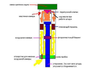

На рисованной схеме я примерно изобразил, как работает штырь.
Внешняя труба (та, что ходит внутри черной) с замком крепежа седла содержит в себе внутреннюю трубку с надетым на нее плавающим поршнем, и стерженек, входящий внутрь этой трубки.
При опускании штыря синий стерженек идет вверх и при открытом перепускном клапане гонит масло наружу, упирая его в плавающий поршень, какой под его давлением опускается вниз, уменьшая объем воздушной камеры.
При подъеме штыря, воздух воздушной камеры давит на плавающий поршень, заставляя его перемещаться вверх и загонять масло обратно во внутреннюю трубку и тем самым выдавливая синий стерженек наружу. Естественно, все происходит при открытом перепускном клапане, какой располагается ниже замка крепежа седла (если его выкрутить из трубки).
Если клапан закрыт, то движения масла не происходит, и штырь остается в фиксированном положении, не перемещается ни вверх, ни вниз.

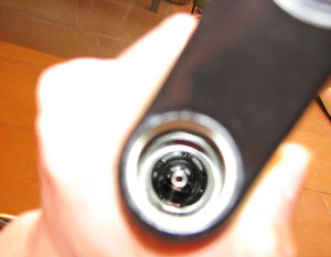

После откручивания пробки воздух из камеры естественно весь вышел.

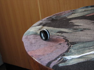

Резиновые колечки на плавающем поршне я дополнительно «нарастил» фум-лентой, для гарантии, что они не будут пропускать воздух в масляную камеру.
Теперь пришла пора его собирать.
Длинной спицей нажал на клапан, чтобы его закрыть.
В трубу с замком седла вставил полую трубку с надетым на нее плавающим поршнем, и утопил последний максимально низко (ближе к перепускному клапану), чтобы исключить нахождение воздуха в объеме масляной камеры. Далее в эту полую трубку налил вилочного масла (5WT) до верху, и вставил стерженек.
Если надавить на него, то он естественно никуда не двинется, так как масло несжимаемо, так что для его перемещение внутрь полой трубки пришлось открыть перепускной клапан, нажав на красный рычажок.
Масло пошло во внешний контур, и стало перемещать плавающий поршень с самого низа вверх. Я утопил стерженек до тех пор, пока в полой трубке не скрылась белая фторопластовая направляющая стерженька. Затем оставалось завинтить пробку воздушной камеры на место, что я и сделал.
Итак, штырь я собрал, теперь оставалось накачать его воздушную камеру.

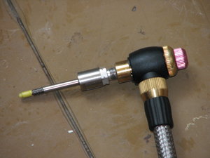

Но, как и те, кто его разбирал до меня, я поначалу ничего не нашел, чтобы помогло мне в накачке воздушной камеры. Ниппель для накачки отсутствовал, как факт. Однако, все же было одно маленькое отверстие, через какое и накачивался штырь. Надо было только его найти. И я таки его нашел. В одном из технологических отверстий алю пробки обнаружилась маааленькая дырочка, через какую, оказывается, и накачивалась воздушная камера.
Посмотрев на все это дело, я понял, что надо городить очередную приспособу. Что ж, раз городить, значит, будем городить. А помогла мне в этом игла для накачивания камеры ТАЛАСа в вилках FOX. На ее кончик я натянул изоляцию от электропровода, подходящую по диаметру. Чтобы создать уплотнение.
Вставив получившуюся приспособу в отверстие, и хорошенько прижав, мне удалось с первого раза накачать воздушную камеру штыря, забив в нее примерно 250-270 PSI.
Нажимая на перепускной клапан, я несколько раз проверил ход стержня и убедился, что теперь штырь был в полном порядке, и не проседал под нагрузкой при закрытом клапане, так что можно было его собирать окончательно.
Смазав все части консистенткой, вставил все трубки куда положено, и закрутил гайку с гровером с торца штыря снизу.
В итоге, штырь снова был полностью собран и готов к очередному использованию.

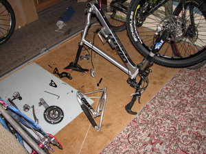

1. Итак, байк отмыт, так что теперь полностью разбираем его заднюю подвеску.

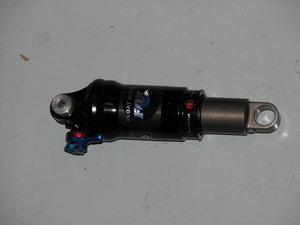

2. Но сначала я снял аморт (FOX RP 23) и тоже решил обслужить в нем главную воздушную камеру. Спустил давление, открутил корпус главной воздушной камеры (рукой, никаких инструментов для этого не требуется). Масла там уже не было, но внутри камеры на удивление было чисто.
3. Протер все насухо и, смазав все уплотнительные колечки, плеснул полкубика трансмиссионки в негативную камеру амморта и 2 кубика ее же в главную воздушную камеру для предотвращения эффекта стакдауна (это когда воздух из главной камеры попадает в негативку, и аморт переходит в сжатое состояние, так как давление в негативке становится больше давления в главной возд. камере). На амотрах серии RP явление стакдауна довольно-таки распространено (в отличие от фоксовских амортов DHX-серии).
4. Собственно, после проделанных процедур, собрал амортизатор.

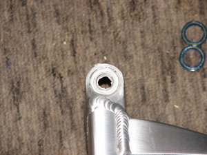

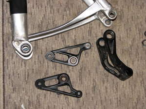

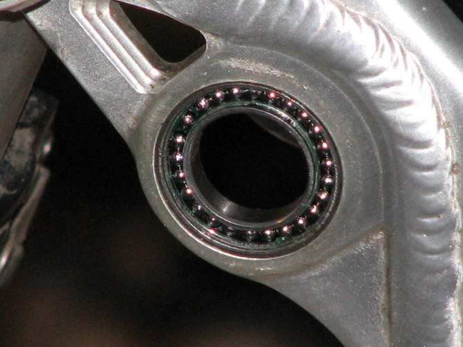

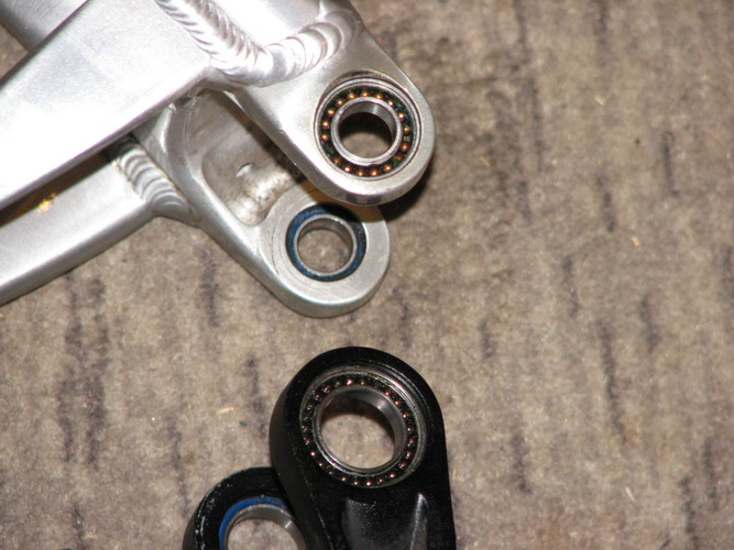

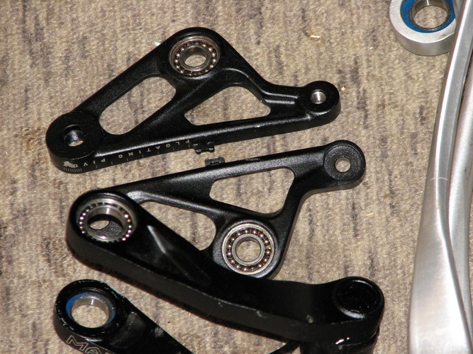

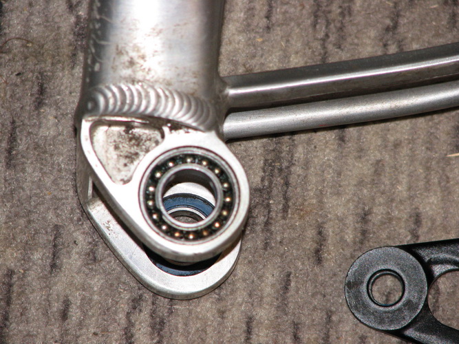

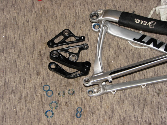

5. И после занялся промами в шарнирах подвески рамы. Всю подвеску разобрал.

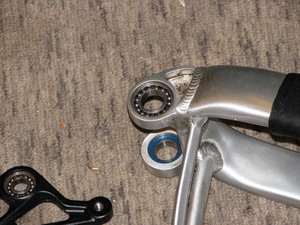

6. Удалил пылезащиту подшипников
и обнаружил, что самыми свежими промами оказались подшипники в переднем треугольнике рамы.
В линках и задней перьевой конструкции промы уже слегка начали ржаветь, хотя все еще вращались. Однако, в паре подшипников шарики уже начали оквадрачиваться (при их вращении чувствовалось явное клик-клик).

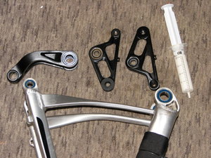

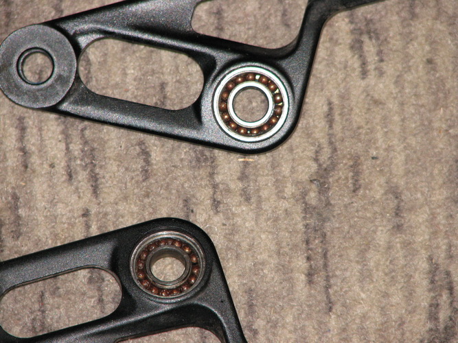

7. Далее все промы были отмыты от старой смазки в бензине.
8. И перенабиты чистой смазкой.
9. Затем посадил пыльники на места и оттер все от выступившей смазки.
10. А после, осталось все части собрать в одно целое.
11. И, наконец, вуа-ля, байк снова на ходу.

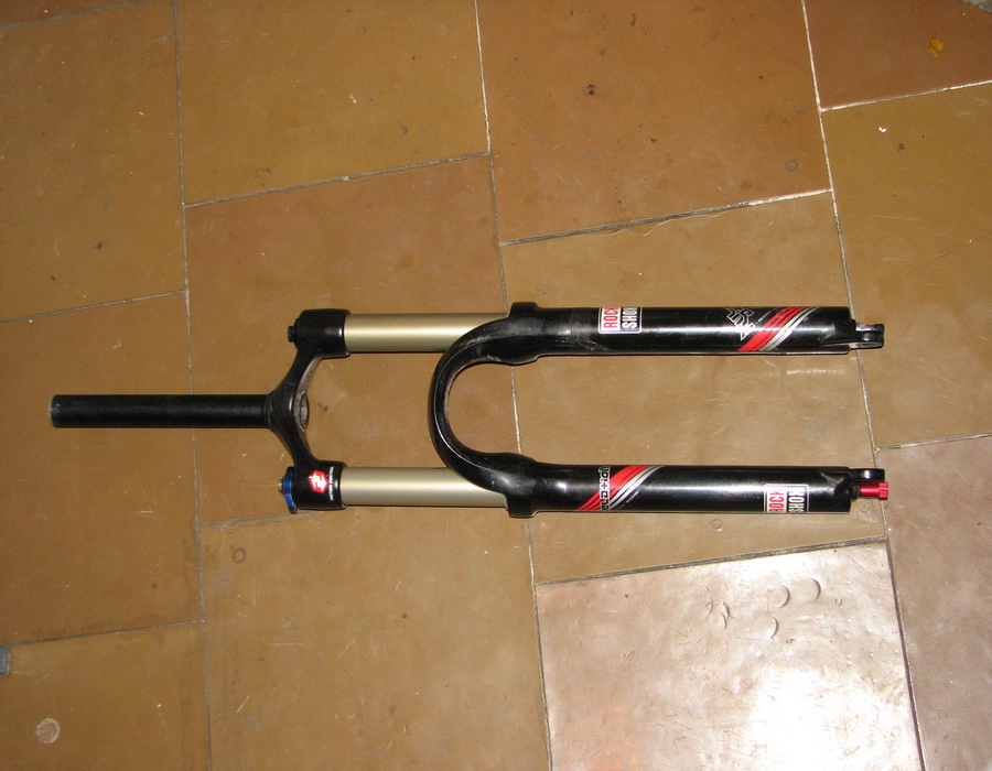

У меня обнаружилась еще одна вилка от ROCK SHOX, какую я давненько не перебирал, а значит надо ее перебрать, и заодно заглянуть внутрь, узнать, как же там устроен REVELATION года 2009-го.
Время тоже есть, так что вот вам еще одно руководство: ЗАМЕНА МАСЛА В ВИЛКЕ ROCK SHOX REVELATION 2009.
1. Снимаем вилку с байка и оттираем от пыли и грязи.
2. Спускаем давление из негативной воздушной камеры, и затем из позитивной.

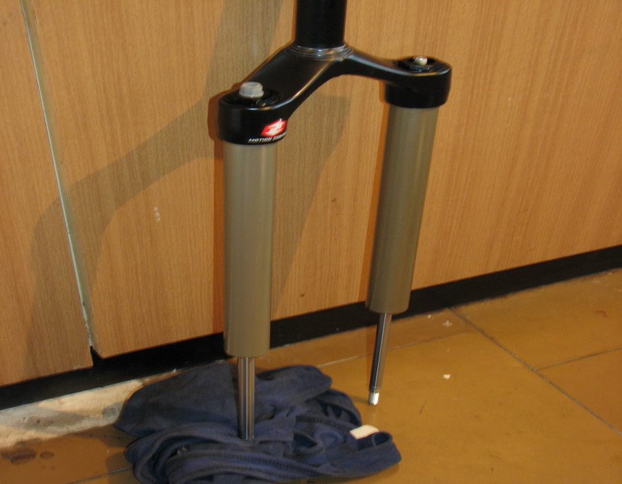

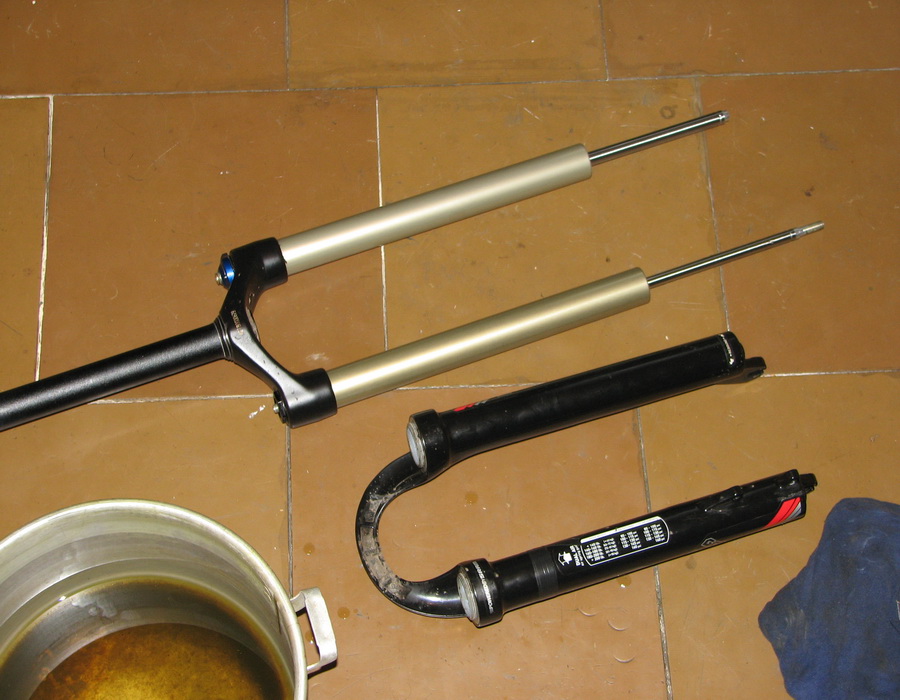

3. Снизу штанов вилки (правая нога) вынимаем красную крутилку отскока, и после, выкручиваем полый болт, но не до конца. Снизу на левой ноге откручиваем гайку на ниппеле, но тоже не до конца. Это необходимо, потому что потребуется выбивать ноги вилки в местах крепежа их в штанах (они там плотно запрессованы). И чтобы не повредить резьбу необходимо наносить удары не по открытой резьбе, а хотя бы по болту и гайке. Однако, даже в этом случае стоит что-нибудь проложить в местах ударов (ткань в несколько слоев, резину и пр. материалы смягчающие удары).
4. После того, как штаны можно снять, отводим их немного вниз, переворачиваем вилку и даем стечь маслу из штанов. Затем снимаем штаны с вилки полностью. Состояние покрытия ног - идеально, как и башинги в штанах вилки.
5. Далее откручиваем сверху на левой ноге гайку с ниппелем позитивки, и видим, что в воздушной камере совсем нет жидкого масла, только густая смазка.
Долил в камеру 6 мл масла 15W и закрутил колпачок с ниппелем, смазав резьбу и резиновые колечки тем же маслом 15W.
В негативку через ниппель добавил с полкубика масла 15W.
6. Сверху правой ноги вынимаем блестящий колпачок-заглушку внутренней регулировки флудгейта, затем снимаем стопорное кольцо и далее снимаем синюю крутилку локаута. После откручиваем шестигранную гайку и вынимаем черный картридж флудгейта.

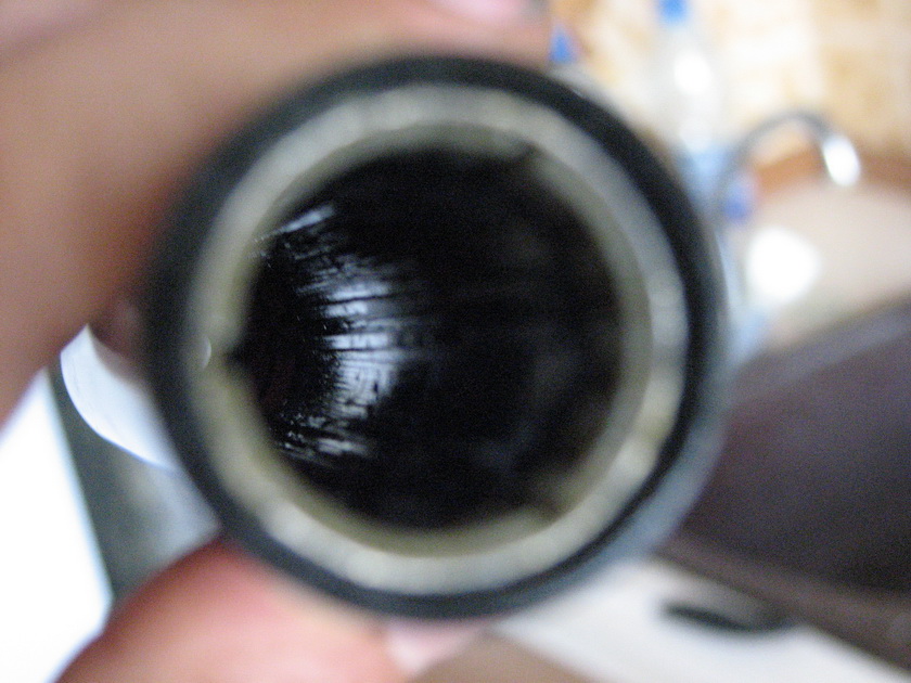

7. Переворачиваем вилку и сливаем масло. Внутри все было чисто, как и масло в ноге. Можно было туда и не заглядывать, но я все же заглянул. :) Лучше один раз все увидеть, чем потом сто раз туда лазать. :D
8. Заливаем в ногу сверху 115 мл масла 5W, вставляем картридж флудгейта и закручиваем шестигранную гайку, смазав перед этим уплотнители и резьбу.
9. Теперь надо проверить пыльники и сальники. Сальники оказались не такими уж и грязными (слева чистый).
Отмываем их в масле и отжимаем в ветошь. Сажаем на места и смачиваем вилочным маслом 15W.
10. Надеваем штаны на ноги вилки, переворачиваем вилку и через отверстия в штанах, заливаем в каждую ногу по 15 мл масла 15W. Затем закручиваем полый болт и гайку, закрепляя штаны вилки снизу. Собираем регулировки флудгейта и локаута, сажая и закрепляя крутилки и стопорные кольца наверху, на правой ноге, в обратной последовательности.
11. Собственно, ставим собранную вилку на байк, выбираем люфт штока вилки в рулевой трубе рамы подтягиванием регулировочного болта якоря, сверху, выравниваем положение руля, затягиваем болты выноса, и все, байк снова готов к выезду.

Re: Авторские технические инструкции по обслуживанию велосип
надо добавить , что в модели разных годов надо в демпфер лить разное количестао масла , ну то что разные модели тоже требуют разное количество масло это и так должно быть ясно. количество масло - величина критическая , недолив и не будет работать блокировка и хуже компрессия , перелив - уменьшится ход , да и гидроудар можно получить , с повреждением демпфера.
в негативку смысла лить масло нет , разве что нравиться , когда оно в насос перетекает. оно потихоньку все равно из позитива просочиться.
Сообщения: 3906
Phone: 8 930 011 55 51
Real Name: Виталий
Откуда: из Абсолюта
Сообщение KEEPER »
VladimirI, по количеству масла, зависящего от модели вилки, это и так должно быть понятно. Да и год я указал, так что привязка есть.
А по поводу масла в негативке и впоследствии в насосе, у меня такого не бывает, ну, или крайне редко, потому как я слежу за этим моментом, перед подсоединением насоса вел переворачиваю и выжидаю, пока масло уберется от ниппеля. Так что сей момент меня не напрягает.
