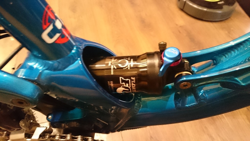

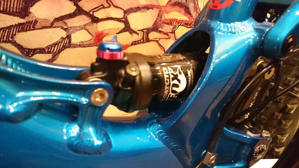

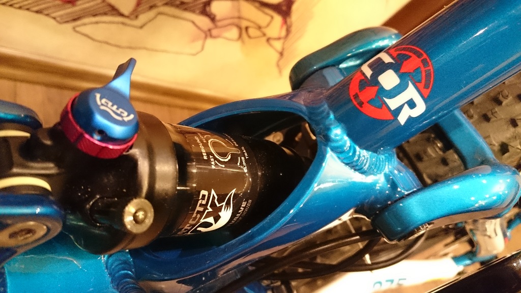

Правильно написано. Ты бы еще аморт свой сфоткал подробно и указал его размерность, хотя не факт, что ты ее где-либо найдешь. Так нам раздавать ценные советы
будет веселее.

Вечером сделаю.

А уже вижу. Размер аморта как у меня. Рычажность поболе, т.к. ход поболе. Вес у тебя тоже больше. Чисто по прикидкам, должно быть давление за 200, может как раз и 220.

И еще, на аморте должны быть четыре буковки, например, CMKH. Их напиши. Может статься, что у тебя такой тюн режима climb, мягонький.

Значит я путал с другими производителями. Тюна на самом аморте написаны, а вот шо есть boost valve надо читать.

ничего полезного на нем не написано, кроме максимального давления в 300 псиsparven писал(а):И еще, на аморте должны быть четыре буковки, например, CMKH. Их напиши. Может статься, что у тебя такой тюн режима climb, мягонький.
Прокатился я до БГ. Сначала ехал с давлением 220 пси, в самом мягком режиме - показалось жестковато, поэтому на Горе стравил до 200. Стало ощутимо мягче, очень комфортно ехать по корням, не отрывая зада. В среднем режиме ощутимо жестче. На заблокированном аме, при педалировании стоя присутствует раскачка, это огорчает.

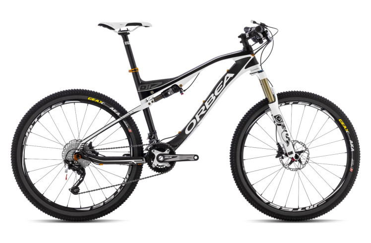

Да, как вариант. И платформа у них что надо.vp12 писал(а):Надо смотреть в сторону эпика на карбоне.
Но все равно на этом аппарате мне катить чуть тяжелее,
чем на таком.
при довольно существенной разнице в весе 11,6 против 8.8 кг.
Антем в сравнении с эпиком просто "сметана".
Правда, мне и на таком довелось покатать, как раз с амотром CTD,
так в положении полной блокировки аморта он практически не отличим от эпика по жесткости хода, однако у него нет одного шарнира, перья флексуют на изгиб, тоже добавляя общей жесткости подвеске.

Точно? Буковки обычно находятся у самой манжеты, там где шток выходит из корпуса. У тебя это место как раз в арке спрятано. Посмотри внимательнее. Да и аморт сними, ради интереса, эту операцию придется рано или поздно делать.vp12 писал(а):ничего полезного на нем не написано, кроме максимального давления в 300 пси
