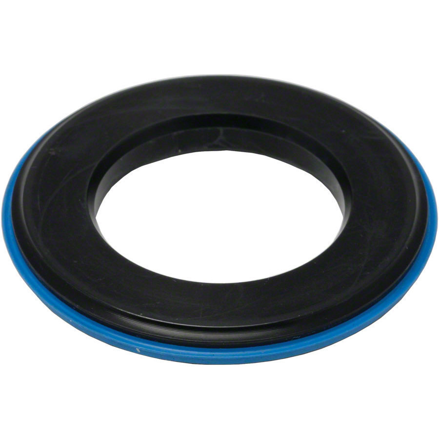

один из вариантов установки конусной вилки в прямой рулевой стакан http://www.ebay.com/itm/Cane-Creek-Steu ... 5af7e2fa91

Re: Интересные предложения на рынке велотехники.
а точно не наоборот?VladimirI писал(а):один из вариантов установки конусной вилки в прямой рулевой стакан http://www.ebay.com/itm/Cane-Creek-Steu ... 5af7e2fa91
наоборот достаточно опорного кольца-редьюсера , типа такого
http://www.ebay.com/itm/Cane-Creek-Crow ... 43cadc68b0
нижняя чашка слишком здоровая и опорное кольцо тоже странной формыMazay писал(а):а точно не наоборот?VladimirI писал(а):один из вариантов установки конусной вилки в прямой рулевой стакан http://www.ebay.com/itm/Cane-Creek-Steu ... 5af7e2fa91
- Сообщения: 19132
точно , это для установки в кадейловский 1.5 вилки с прямым штоком. как раз здоровая чашка и опорное кольцо редьюсер.

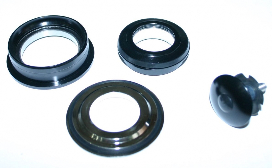

для конуса в обычную рулевую в общем то нужна такая же фигня , но с другими размерами. то есть такая фигня
http://store.canecreek.com/p/40-ec44-40-bottom-assembly
или эндуровцы делают такое
Да, мне ВВБ с помощью этой хреновины ставил конусную Ребу в полуинтегрированную рулевую на Треке.VladimirI писал(а):для конуса в обычную рулевую в общем то нужна такая же фигня , но с другими размерами. то есть такая фигня
