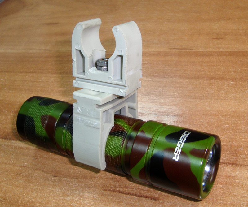

я вчера вот такое сделал.
крепёж брал в Энкоре, но их разных и в других местах много, незначительно отличающихся по диаметру. можно купить несколько и пробовать, какой крепче сидит на руле и на фонаре.
"народное крепление"
