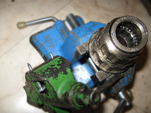

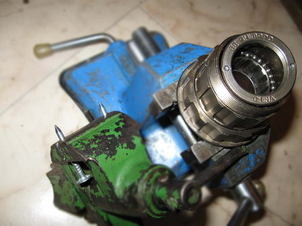

Timex писал(а):у меня она (кассета) совмещена с трещёткой. единый агрегат. такие ставят на недовелы, типа stels 710 )
В свое время пробовал такую разобрать...и двумя хлыстами и молотком с тисками...так ничего и не вышло - может слишком осторожничал, и со всей дури не фигачил...в итоге по совету умных людей не стал ломать пока работает. Если все-таки разберешь, отпишись как это сделал, какими инструментами...если с фото так вообще бесценно будет.
спрашивал? отвечаю!

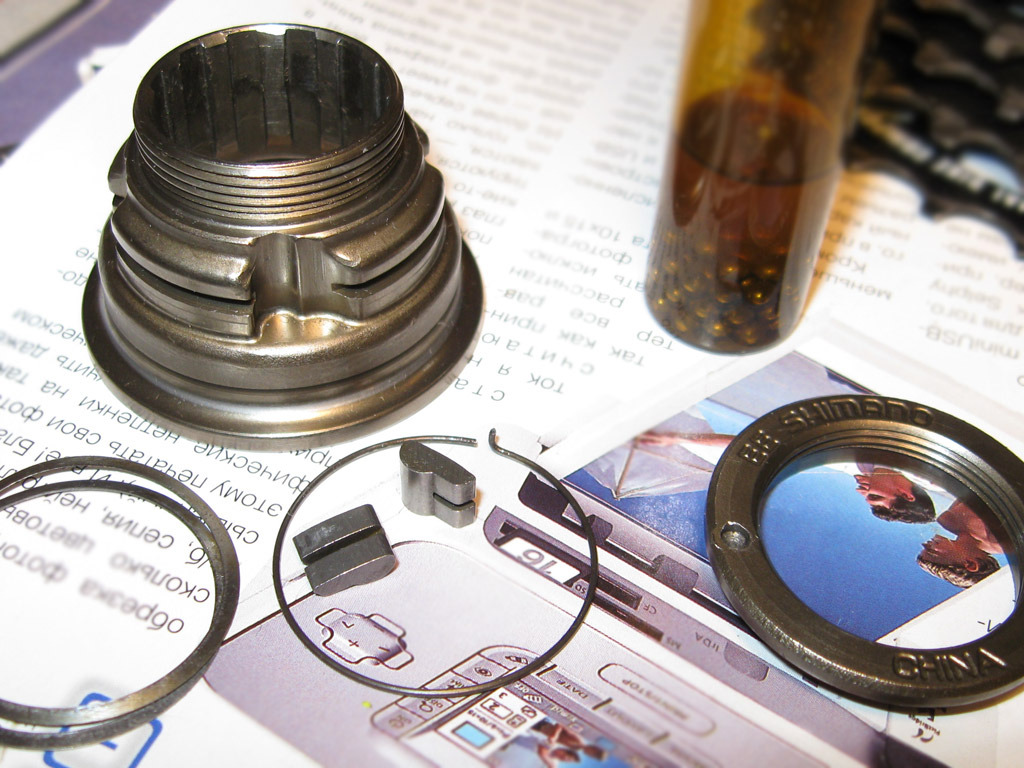

пробовал молотком, только время зря потратил. был сооружён ключ из двух толстых гвоздей и тисков. в другие тиски был зажат съёмник трещётки, а на него насажена она сама. ногами держал нижние тиски, руками - верхние. гайка поддалась довольно легко.
содермого, в общем-то не много, всё на фотке. шариков аж 69 штук!
а звёзды поехал снимать в ВелоЛидер, там Паше удалось одним хлыстом отвернуть (хотя и не сразу). но у него тиски были здоровущие и я стол с другой строны держал :). кстати, вторая трещёткокассета (изношенная) поддалась гораздо легче...

Timex
О ды ты ж гайку откручивал... Там кстати резьба левая - вкурсе? Я ее опять же молотком по керну упертому в край отверстия откручивал не снимая с колеса.

DM76 писал(а):Timex
я открутил её уже после того, как открутил то, что собирался изначально открутить - звёзды )
резьба такая, у которой откручивание ведётся по часовой стрелке.
молоток, оказывается, не всегда помощник )
